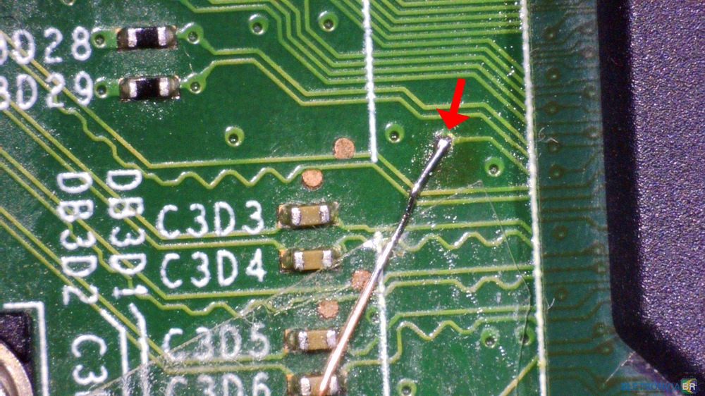

  9. Olá a todos. fui da uma limpada no meu 360 fat/fasper com rgh 3.0 e sem querer o fio do FT6U7 saiu e arrancou o pad dele.
  10. Pesquisando encontrei a possivel solução para o DB3R4 tambem. é para raspar no R3R2 como mostra na imagem. bom so não vou poder confirmar que funcionou porque o console ainda não liga. Eu tinha feito a conversão de nand corona v4 para 16mb. provavelmente ainda tem mais problemas que preciso resolver até esse trem voltar a ligar.
  11. Encontrei a solução para o DB3R3, é so raspar o ponto na parte de cima da placa nesse local proximo a ksb, e soldar o fio ali e no post fix. agora continuo procurando a solução para o DB3R4.
  12. Olá amigos! Estou tentando fazer um RGH 3.0 no xbox 360 Slim, a placa acredito ser uma Corona v4. mas deu alguns problemas no procedimento e acabei rompendo essess 2 pads DB3R3 e DB3R4. como podem ver na imagem, eu soldei o fio que vai no post fix nesse resistor que fica no caminho do pad DB3R3 rompido e segui a trilha do Pad DB3R4 e raspei um ponto e soldei o outro fio que faz ligação com o C5R35. mas nada de funcionar o xbox so bipa. detelha que ele era um corona 4g mas convertir ele para 16mb. ja conseguir criar a nand doadora e gravar o xell. so que to enrroscado nesse problema ai . Alguem que manja bem saberia me informar se essa gambiarra que fiz esta errado mesmo? se sim poderia me dizer onde fica os pontos alternativos para os pads DB3R3 e DB3R4 ?
  13. Aparentemente foi resolvido. fiz uma boa limpeza nas areas onde soldei, limpei bem com alchool isopropilico e uma escova para limpar e ficar bem seco onde tinha pasta de solda. acho que o excesso da pasta de solda estava fazendo causar esses curtos.
