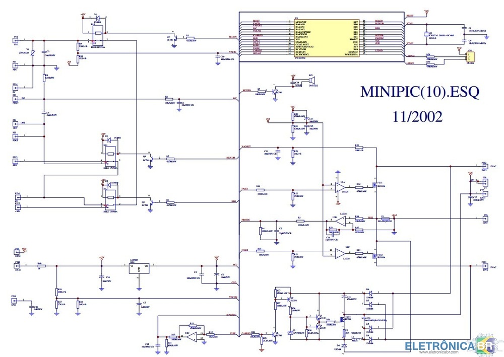

  1. Visualizar Arquivo DIAGRAMA MINIPIC(10) NHS DIAGRAMA/ESQUEMA MINIPIC(10) Uploader Daniel Crestani Enviado 05/08/2025 Categoria Nobreaks NHS
  2. 0 downloads
  3. Deve ser 1200VA. Anexe mais imagens se possível. Eu tentei enviar o diagrama em PDF, mas vou compartilhar. https://cloud.dsmeletro.com:10001/index.php/s/8BP7BgYzBfqqPXZ SENHA PARA BAIXAR: Vn4IlzFG
  4. Ola meu caro. Essa criança já não é tão nova. Para testes precisa retirar os cabos trafo1 e trafo2 e levantar o pino 3 do PIC para que ele gere o PWM nos FETs. Vou anexar o diagrama aqui para vc. O U22 eu fecharia os olhos e trocaria ele, mas somente remova ele, e teste as saidas pwm do PIC. Se existirem continue o reparo, caso contrario, sera um bom encosto de portas! Qualquer coisa vamos falando.
