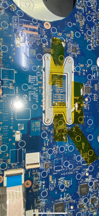

  3. Peguei esse notebook Dell e dava os Led dê problema na bios 3 âmbar e 1 branca . Já refiz a bios da mesma e continua a mesma coisa. Resolvi verificar o circuito da bat da CMOS e encontrei essas seguintes medições das imagens abaixo
  4. Instalei a bios , mas parece que o problema não é ela ! Vou abrir um tópico pra tirar as dúvidas .

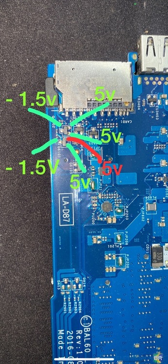

  8. Fiz a medição das entradas USB , as mesma tem 5v continuo a todo instante, no caso não é alimentação. como está aí na foto , está faltando uma bobina pl602 , onde foi feito um “ gato “ . Como não tenho o esquema dessa placa , não sei se esse componente está nas linhas de transmissão de dados ! ajuda aí meus amigos @MJnotebooks @everaldodesigner @LEONTEC @FLAVIOTECH
  9. Galera , o depois de um tempo consegui resolver ! Era um capacitor de 5v que alimentava o cooler em fuga ! Tive que substituir o capacitor é adaptar um cooler . Agora tá fluindo normalmente com cooler girando no máximo rs

  11. conforme aí na imagem , quando insiro a bateria do cmos, os 3v corre pelo componente pd1 ( removido ) sobe pro capacitor e em seguida ele aparece lá no botão power. Sem o pd1 , a placa liga normalmente .
  12. Teria que saber qual componente alimenta a linha do botão power ! não possuo o esquema dessa placa !
