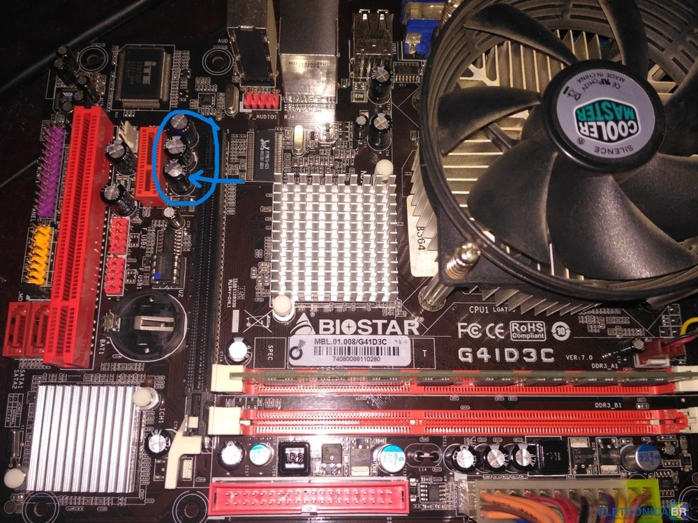

  1. @elias.girardi Olá amigo! Troquei o capacitor e uma mosfet que tinha próximo a ele, mas mesmo assim não ligou... Observei que mesmo em standby o consumo esta alto e aquecendo o chipset (coloquei álcool e percebi de imediato enxugando), é provável que tenha dado problema no mesmo.
  2. @Rods Olá! Desculpa a demora em responder, mas só consegui tempo hoje para fazer os procedimentos... Troquei o capacitor e também um mosfet que tinha próximo dele, mas mesmo assim não ligou.
  3. Olá pessoal! Estou com essa placa mãe Biostar G41D3C que não quer ligar e verificando a mesma, pude perceber esse capacitor onde esta com a marcação estufado e esquentando muito mesmo sem a placa ligar. Os outros dois capacitores que estão ao lado desse, também estão esquentando, mas um pouco menos... Estou com o esquema elétrico mas não tenho experiência em ler o mesmo. Agradeço desde já qualquer ajuda!
