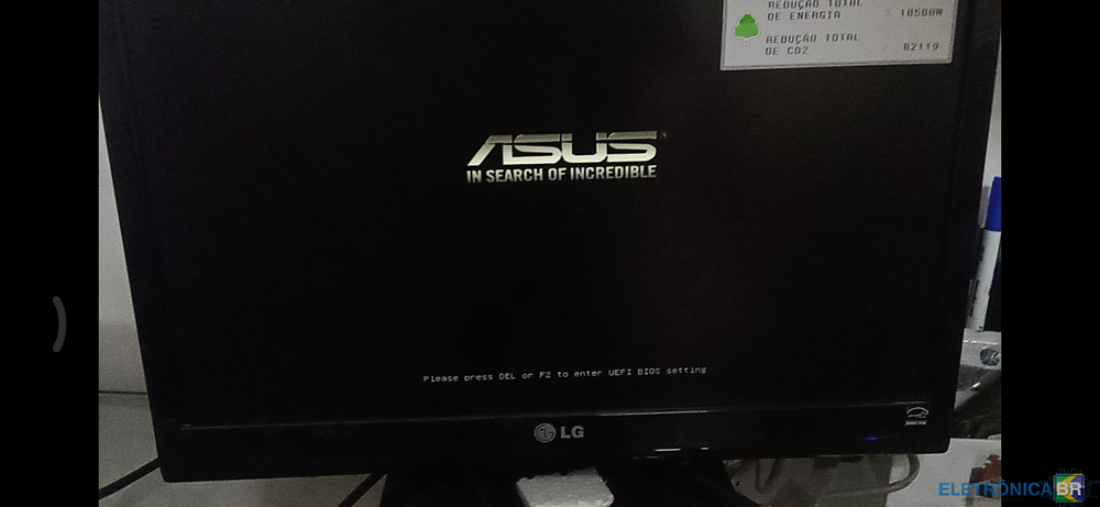

  1. boa noite esqueci de atualizar , reparei que após grava a bios o problema só retornava ao conectar um dispositivo de armazenamento seja sata ou nvme o colega meu esta com a placa ficou testando. segunda ele vai me dar uma resposta

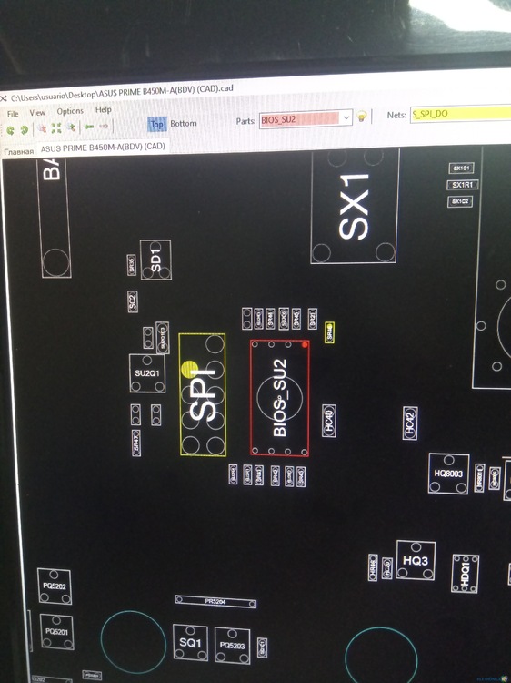

  2. Não encontro essa linha oc no bordviwer que consegui, poderia mandar uma foto do local pra eu alinhar com meu bordviwer
  3. Quem regravou foi um colega amanhã pergunto a ele ,hoje eu não tenho mais acesso a placa , mas o teclado estava respondendo pq a numlock responde e ctrl+alt+del reiniciava a placa se o fusível estiver alterado ele funciona assim?
  4. Deixei a placa com o colega meu ele foi montar com a fonte dele e a placa de vídeo e o problema retornou, ele vai olhar se e o chip que esta ruim ou se a fonte causou a perdar
  5. Acabei de fazer deu certo, era so a bios mesmo ,o arquivo chatinho de achar
  6. Não tem esse pinos do usbpwr, o cooler esta normal na hora da foto eu montei o coloquei no chas fan por isso a mensagem de cpu fan erro.
  7. Bom possivelmente ou o processador esta ruim ou a fonte não aguenta o core 2quad , qual processador vc esta utilizando?
