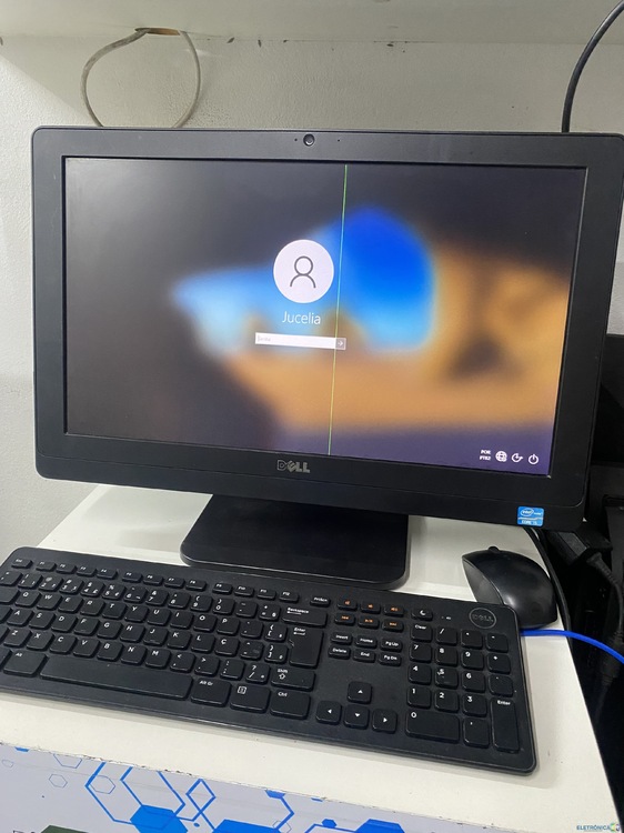

@LEONTEC reparo finalizado com sucesso!!! Créditos a um Técnico lá da cidade de Sao José do Egito -PE, Paulo o nome dele, peguei uma dica de um reparo que ele postou, estava com o mesmo Problema em um notebook e com auxilio do osciloscópio achou a falha em 2 capacitores de filtro no circuito que alimenta o c.i da bios. Fiz o teste no All in One e deu super certo!!!!
