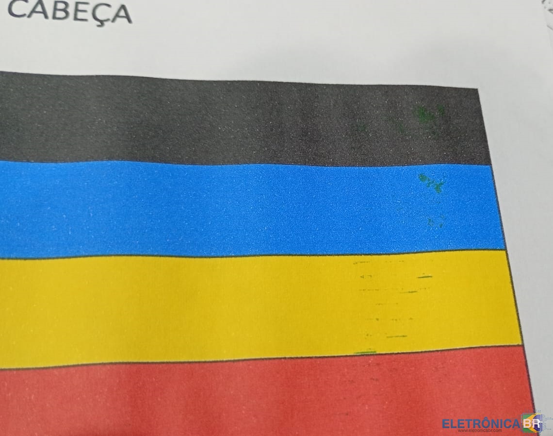

  8. bom dia a todos, essa impressora l4160 esta fazendo essa mancha na impressão, ja troquei cabeça, kit limpeza, limpeza embaixo do carro e nada de funcionar.. alguma ideia? as vezes fica mais forte, uma mancha grande tinta
  9. na verdade, vieram pelicula oem e pressor oem, a cet não achei
  10. Obrigado, rapaziada Troquei rolo pressor e pelicula, coloquei pelicula CET e rolo OEM e funcionou perfeitamente Muito obrigado
