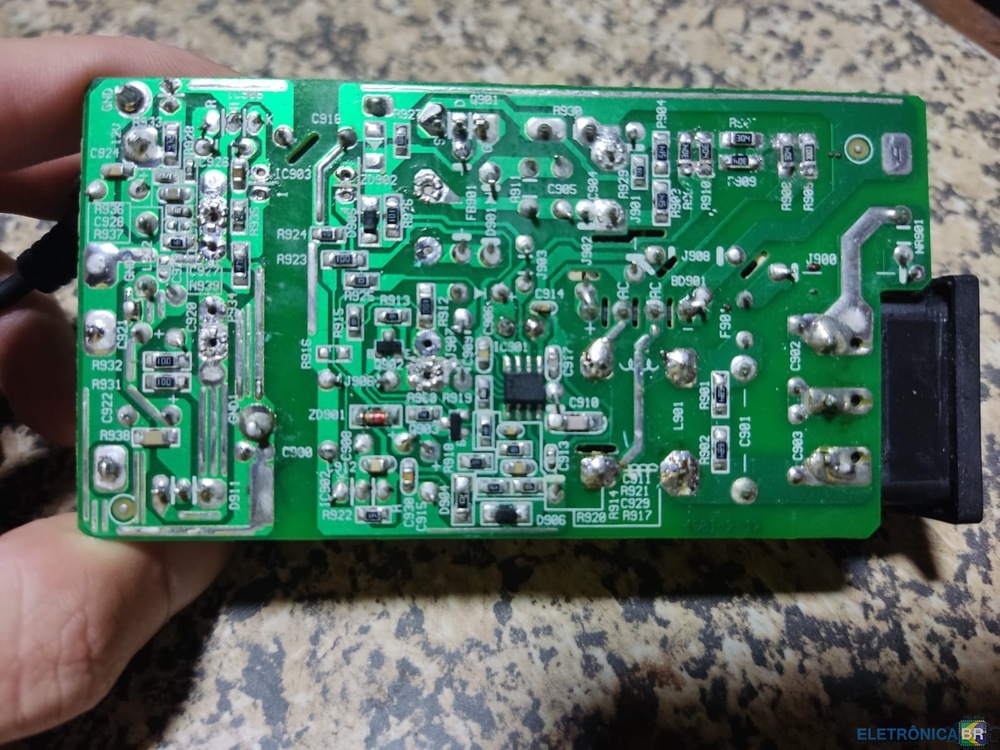

  10. Inicialmente esse PS4 estava com problema na fonte de standby, tinha estourado o mosfet e o ic pwm. Troquei os dois e o fusível e ela voltou a funcionar normalmente, com carga nos 12v, etc. Ao colocar no ps4, tem o standby, chegando 3.3v no botão power e caindo a 0v quando pressionado, mas mesmo assim não faz nada. Verificando curto no CXD, eu não encontrei nada, somente umas resistências baixas em outras partes do aparelho, como nunca mexi em um ps4, não sei se essas resistências são normais ou não. Alguém pode ajudar, por favor? Foto 1: 19.2ohm nessa bobina. Foto 2: 46.3 ohm nessa bobina. Foto 3: 1 ohm nessas bobinas.
  11. @ohm Boa noite! Era o IC mesmo, coloquei um NCP1200 no lugar já que não tenho o DAP08 e funcionou normalmente, surgiu os 4.8v no secundário. Armei a fonte e coloquei carga, funcionou beleza também. Só gostaria de perguntar uma coisa, existe uma versão dessa fonte que ao invés de um fusível, vai um fusistor de 0R16. Se eu comprar um resistor de 0R15 vai funcionar? Não sei bem a diferença entre os dois, já que o fusistor a primeira vista é um resistor em aparência.
  12. Troquei os resistores e coloquei os corretos, assim como substitui o mosfet danificado pelo TK8P65W (original é CS7N65). Na lâmpada série acendeu muito forte (lampada de 100w). Procurei curto e não encontrei, o mosfet novo está bom, o driver não tem curto e os capacitores do primário nem chegam a carregar, não sei o que está acontecendo. @ohm pode ajudar? agradeço de verdade, estou confuso.
