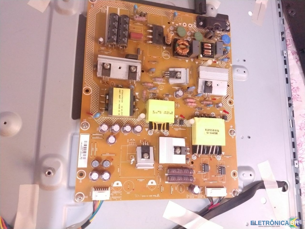

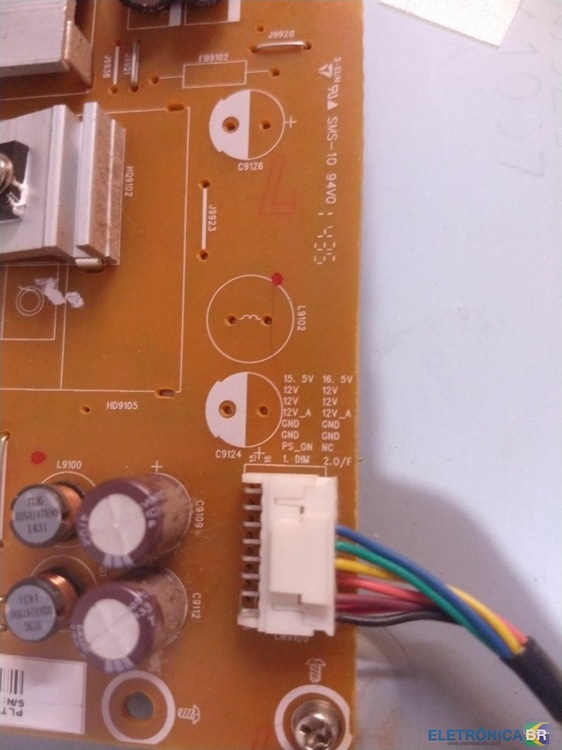

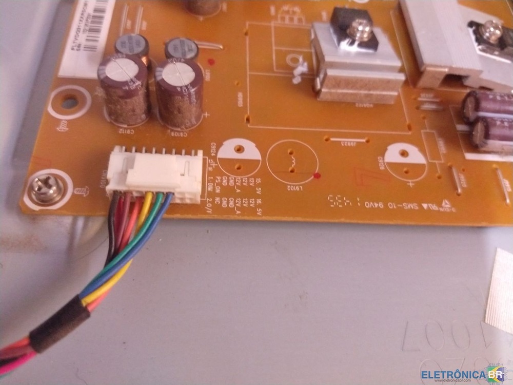

  2. Boa noite a tv está com os LED apagados medi tensão pra saída dos led medi 40v por 3s e voltou a 0v daí ele volta e dar 40v. Acredito que pode ser a placa da fonte. Alguém sabe como confirmar quer é ela?
  3. Oi tem uma placa da TV LED AOC 40 polegadas da tensão de 40 volts nos leds mais cai e não liga os LEDs defeito provavelmente nessa placa fonte da TV modelo715G6635-P03-001-002S gostaria de saber se tem alguma forma de acionar os LEDs para determinar que essa placa o defeito dela mesmo e gostaria também do diagrama se alguém tivesse o diagrama dessa placa PLACA FONTE TV LED AOC LE40D1442/20 715G6635-P03-001-002S PLTVDQ311XXRSCM1
  4. :-*obrigado consegui o esquema elétrico agora só começar a testar
  5. ola fera estou começando mas você já verificou alimentação da tela e também o trilho de comunicação com a placa.
