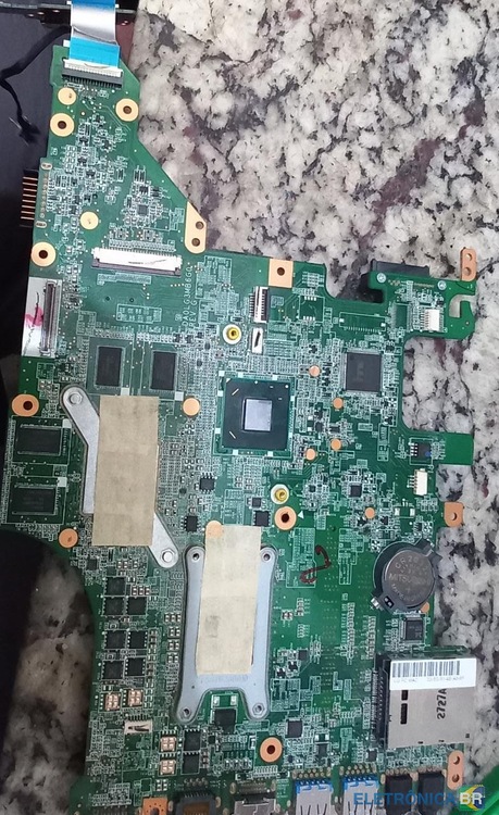

  1. AKCell começou a seguir: jhansersd
  2. Resolvido, com troca do chipset estava em curto.
  3. Cliente relata um queda de energia, depois disso o msm não liga, tenho as tensões na bios , led do carregador conectado acende, tenho 19v mas nao achei as outras tensões, gostaria de regravar a bios mas estou sem creditos para fazer o download agradeço a todos que puderem ajudar! obrigado

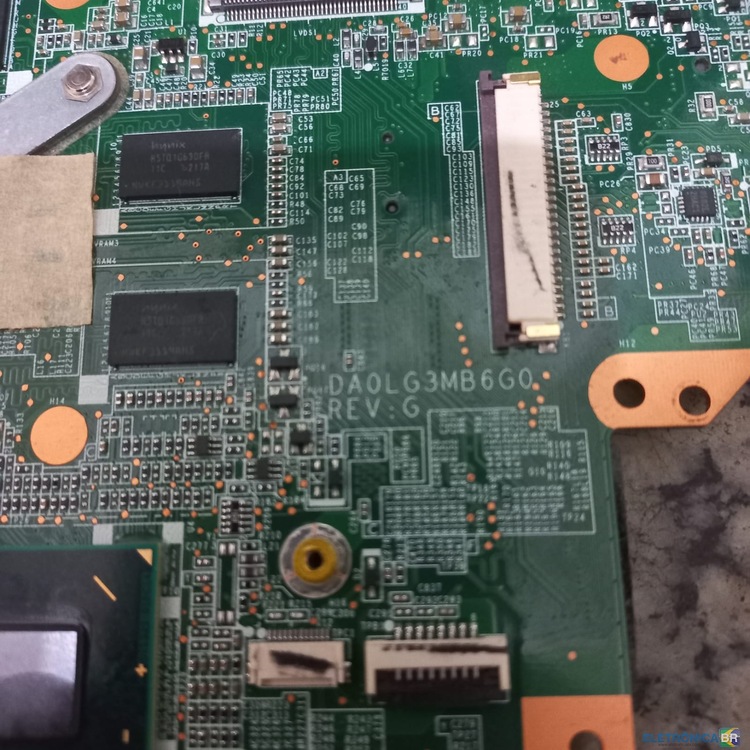

  4. Placa não apresenta vídeo, tensões standby ok, 19v ok, dois mosfet's duplos nao funcionam Pu4401 e Pu4301, nao há tensão nas respectivas bobinas de saída dos mosfets, ja substitui ambos e o pwm isl95836, fotos dos respectivos componentes trocados. Agradeço toda ajuda!
