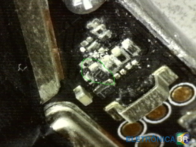

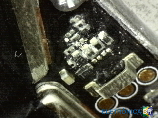

  2. Boa tarde! Estou com esse flash que, como eu disse, liga, não carrega(a luz de disparo pronto não acende). Testei as pilhas em outro flash e funcionaram, eram novas. ao usar o flash ele esquenta as baterias só de ficar ligado, após uns 30 seg ligado ele dá bateria fraca e desliga. achei estranho e desmontei para analisar. visualmente por fora não vi nada, e o capacitor nem carregava. testei alguns componentes até que decidi testar por calor, a fonte apitava curto acima de 3V(menos nem consumia), ao passar um termometro daqueles de pistora(nao tenho infravermelho) achei um local mais quente, procurei e achei esse componente das fotos assim, torrado. agora preciso descobrir qual componente é esse, mas não acho em local algum. se alguem puder me ajudar, agradeço muito! qualquer opinião é mais que bem vinda!
  3. Boa tarde a todos! estou com esse celular que não estava ligando. abri e vi que tinha bastante oxidação, e nesta area(foto abaixo), estava com um componente solto, agora preciso saber qual é, mas não encontrei ele no esquema eletrico. se alguem puder me ajudar a descobrir qual é, e quais opcoes de reparo tenho, ficarei muito grato! queria muito que a solução fosse só um jumper kkkkk
