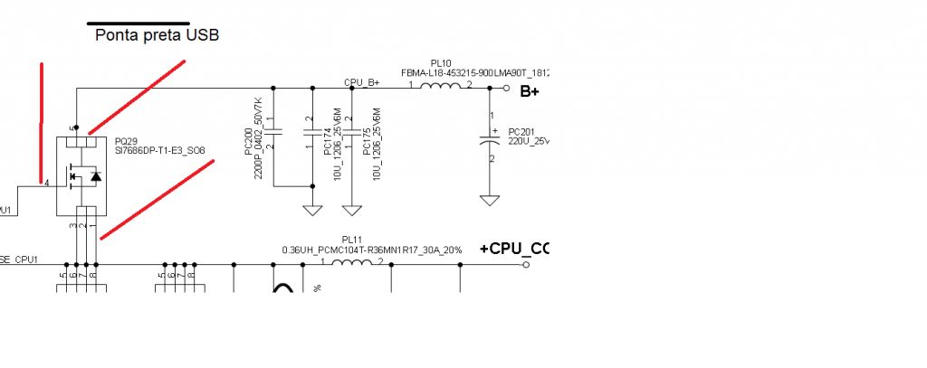

  2. Sobre o PQ29 ponta preta no GND da Placa Ponta vermelha em escala de diodo verifica se a curto no dreno pinos 5678 Tudo isso sem o carregador plugado Ok..... Post os teste com bastante detalhe e os pino que você fez os teste e reultado...ok
  3. O U41 você retirou ele e aferiu a tensão com o carregador plugado sem pressionar BTpower pino123 0V pino 4 0V pino 5678 3.30V . Depois após BTpower pressionado você aferiu ele e deu o mesmo resultado pino123 0V pino 4 0V pino 5678 3.30V. Ai voce ressoldou ele na placa e agora ele nem liga......? Verfique se você colocou ele na posicão correta ok. Tudo indica que temos um curto na linha de +3VS. Ponta preta no GND da placa Ponta vermelha nos pinos 1 e pino 4 do U41 isto em escala de diodo verifica se a curto ( tudo isso sem carregador plugado ). Você não pode esquecer que temos uma L35 em curto.
