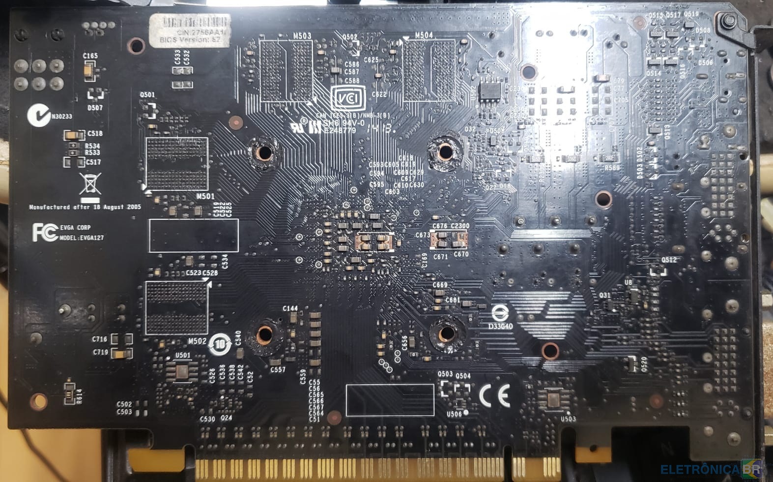

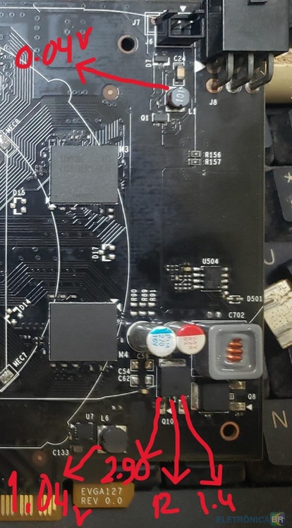

  1. Boa noite Estou com uma EVGA GTX 750 TI FTW na bancada que não dá video. Não detectei curto na placa nos 12v da pci-e nem nos 12v auxiliar, nem nos 3.3v. A GPU esquenta. Não possuo nenhuma documentacão da placa, por isso tou meio perdido. Segue fotos com medicoes, e desde já qualquer ajuda é bem vinda.
  2. Na parte de trás da placa ao redor do PU5 não sei se há componentes faltando, então vou colocar uma foto da área.
