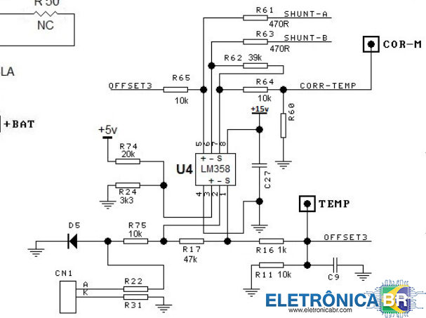

O Zener Z2 eu não sei dizer, no esquema não fala nada. Mas eu medi aqui, em modo bateria o catodo fica em 23.13V e o anodo em 0V.

Então, aqui tá dando TEMP = 1.950 V, os pontos shunt-a e shunt-b estão com 0.000 V (pois não está tendo consumo de corrente de bateria). CORR-M está em 0.883 V eu tenho a impressão que se você baixar essa tensão tem TEMP a placa vai ligar e se manter ligada.

o pino 7 do seu U4 (que é uma saída) está muito diferente do meu, e isso faz ele informar uma "corrente consumida" falsa pro microprocessador.
no-break TS-Shara placa TS-141 - Desliga quase instantâneo quando chaveia para a bateria
Pinos 5 e 6 de U4 estão zerados ? hmm.. defeito.

@raimundoleao CN1 curto-circuitado, se tentar ligar dá o mesmo que dá ái na sua placa. D5 pode estar em curto, ou com fuga. 20250830_174404.mp4

pino 1 - 2.153 V pino 2 - 0.702 V pino 3 - 0.701 V pino 4 - 0.000 V pino 5 - 0.010 V pino 6 - 0.011 V pino 7 - 1.747 V pino 8 - 15.08 V Só pra constar, acabei de reproduzir o comportamento da sua placa conforme mostrado em seu vídeo.
Ok, é a mesma sequência de bipes, mas no seu caso está sem carga nenhuma mesmo. Você pode tentar fazer as modificações que eu fiz na placa, e ver se dá resultado: -> Remover R75 -> Colocar um resistor de 5k6 em paralelo com R74 -> Colocar uma gotinha de solda entre os pinos 1 e 2 do LM358 (U4) depois disso, a tensão no ponto TEMP deve ser de 1.95 V. Ele vai continuar monitorando a corrente e o sinal CORR-M deve responder de acordo.

@raimundoleao Bom, eu não tenho nem o esquema, nem o firmware. De início eu suspeitava de microcontrolador com firmware corrompido ou até com defeito, mas descobri que era a temperatura (na minha humilde opinião é um erro de projeto da TS-SHARA) que dispara esse desligamento automático, com a série de bipes rápidos. Eu peguei um pedaço do esquema de outro tópico: E sim, o microcontrolador tem uma amostra da tensão de saída, da corrente de saída, da temperatura e da tensão de entrada. Quanto tá dando em seu TEMP ?
