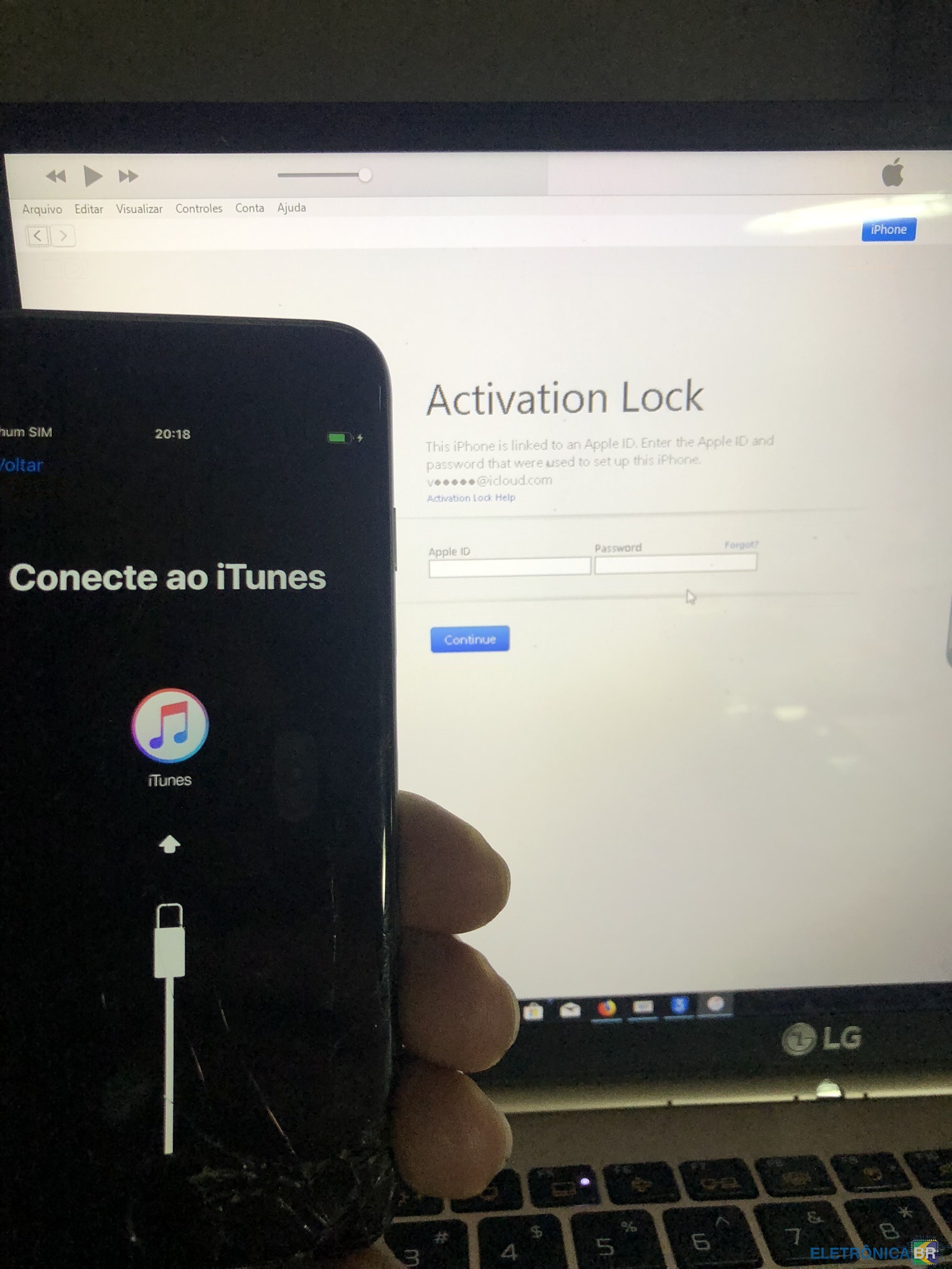

  6. Bom dia galera upgrade de um Iphone 6 de 16Gb para 64GB , mas este tutorial serve para qualquer outro iphone desde q tenha o gravador de NAND do respectivo idevice. Através da tabela , como a marca da NAND é skhynix a quinta letra é a capacidade da memória troquei de D=16gb para F=64GB NAND retirada agora vai para gravadora , utilizo a ipbox V2 , outras gravadoras são Jc pro 1000 ou a naviplus. faço cópia de todos os dados da nand para a nova , isso não copia os dados (fotos , músicas e outras coisas do cliente) backup de dados deve ser feito no itunes antes. A NAND de 64gb instalada na placa e vamos para restauração do IOS. tela de ativação do icloud posteriormente a restauração de backup do cliente. Abraço
