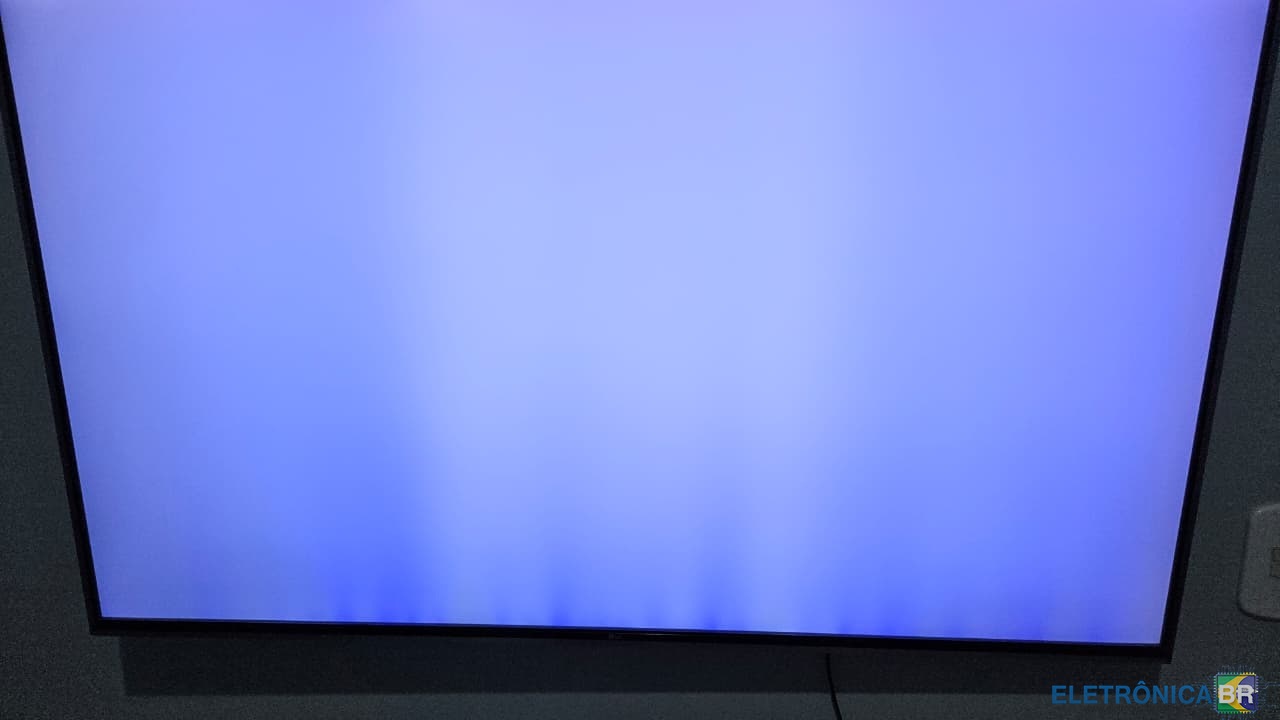

  2. A imagem aparece normalmente, porém quando o fundo é branco conforme imagem que enviei as listas ficam mais evidentes.
  3. Pessoal, após a troca da fonte, já que a antiga apresentou problema, notei que a imagem está azulada. Será os leds o problema? Onde posso comprar essas barras de leds? Vi no mercado livre para vender 2 barras de leds em alguns anúncios e em outros anúncio um barra de led pressa a um chapa metálica. Qual devo usar?
  4. No fim de semana passada fui realizar os testes e a tv nem ligava. Então durante a semana comprei um placa da fonte e ela voltou a funcionar, porém apareceu manchas azuis na tela. Será que são os leds ou a fonte?
  5. Conforme mencionei vou abrir a TV no fim de semana para fazer o teste de ligar sem os leds e confirmando que seja os leds vou levar para uma assistência executar o serviço, já que apesar te ter formação na área e serviço acredito que deva ser feito por um profissional no reparo de tv
  6. No fim de semana, vou abrir ele novamente e fazer esses teste. Soltando os cabos dos leds consigo medir algo sobre a barra de led ou para a carcaça que me ajude a identificar se a barra de led está com problema?
  7. Olá pessoal, esse é meu primeiro post. No passado cursei técnico em eletrônica, porém hoje não é mais a área que atuo e também nunca atuei com reparo de TV. Tenho um LG 49UJ7500 que está ligando e desligando sozinha a cada 8 segundos aproximadamente. Abri a tv e não encontrei na visualmente nas placas. Na placa da fonte tem dois cabos, dois conectores que alimentam o blacklight, retirei um lado e a tv funcionou por 10 minutos normalmente, apenas com um pouco de escuro do lado sem o blacklight, voltei o conector e desliguei o outro, mesma coisa funcionou por 10 min sem problema agora com o outro lado se o blacklight. Agora não entendo porque liga e desliga com os 2 conectores do blacklight ligados e funcionam com apenas um blacklight conectado, que pode ser qualquer um. Será que é a placa da fonte? Qual a tensão posso medir nesses conectores ou na placa da fonte?
