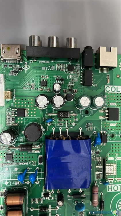

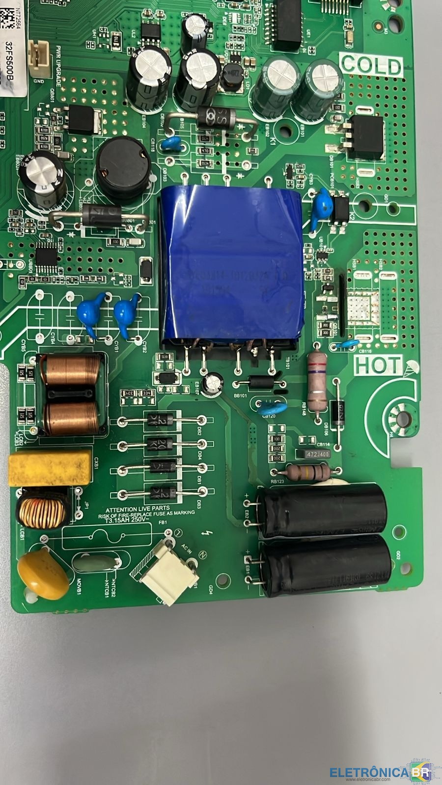

  6. Olá amigos, estou trabalhando nesta PCB. Ela estava com o Mosfet 70s900p7 "estourado" e o fusível de 3.15A estava aberto. Medindo outros componentes ainda sem reconhecer causa direta. Placa tinha pequenos pontos de oxidação onde já foram higienizados. No pino source (PCB) tenho 95V, mas ao trocar o mosfet o mesmo volta a queimar (estourando). Se puderem me ajudar com o diagrama.
