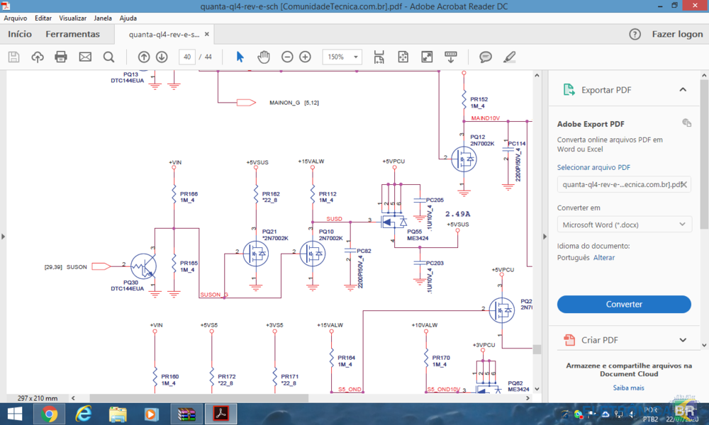

  5. Perfeito, fiz a troca do pq1 e a tensão normalizou, e o notebook funcionou perfeitamente, só demorou porque não conseguia o componente nas sucatas que tinha aqui, mas o problema foi resolvido, joinha ao amigo pelas dicas. Muito obrigado pela ajuda.
  6. @Leonildo , vou tentar achar algum a tarde pra trocar ver se é só isso, tirei ele fora da placa e parece estar aberto, vou ver se acho outro em alguma sucata e trocar pra ver.
  7. @Leonildo , Não tem o pq21 nesta placa, conferi na placa tbm e não tem o componente.
  8. Acredito que a tensão que deveria subir ali seria próxima aos 10V pra poder deixar conduzir, visto que fazendo o jumper o notebook liga normalmente.
  9. Estou com essa placa que não liga, não acende nenhum led, acredito que deva estar com o sistema de proteção acionado, pois ao fazer um jumper no pq43 no pino 3 e 4 o notebook ligou normalmente. pq2 pino 2 tem 0V pr43 de um lado tem 28V pr42 de um lado tem uma tensão que oscila de 5 até 6.08V acredito que o problema esta ai, acho que a tensão ai deveria ser maior, para poder acionar o pq43

  11. Boa tarde, Desculpe a demora tive outras coisas pra fazer nesse meio tempo e abondenei aquele not, mas tirando o resistor apareceu a tensão no pino3 do que pq23, porém o problema continuou o mesmo, ele liga acendo o led e já desliga.
  12. @Carlos Porto Vou tentar fazer a troca, realmente não tem tensão no pino 3 do pq19, será que faço a troca de toda essa parte do circuito ou tento injetar tensão pra ver se funciona ?
  13. @Carlos Porto Troquei o pq19 e mesmo assim o defeito continua o mesmo. Tem tensão somente no pino2 dele.
  14. Fiz algumas medidas nessa area e encontrei o seguinte: pq 22 tem 9V no pino 2 pq 20,24 e 23 tem 9V no pino 2 PR139 tem 13.5V PR149 tem 1.8V PR144 tem 1.05V PR147 tem 0V PR145 tem 0V PR146 tem 0V PC84 não tem esse componente na placa, tem somente o endereço mas ele não consta na placa.
