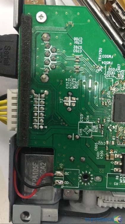

No meu caso para reconhecer, tive que remover uma solda errada que existia numa das pernas do CI do drive. Esse 1,5 é normal, pois é ligado em série com alguns componentes no flat menor que fica próximo a abertura do drive... se tu abrir o flat e desconectar vai verificar que ele volta para 3,3V.. Qual erro que aparece no log abrindo o hd no pc? -

conferiu se estão chegando as voltagens nos pinos do drive? -

Bom dia, nada ainda. Vários firmwares e o mesmo erro E100, mudando algumas vezes os logs de erro. Essa tua PCB é do drive ou do Xbox. Pois se for do drive e ela estiver funcionando, você pode trocar o CI Microsoft com o da placa antiga e tentar resolver o problema. No meu caso, não tenho certeza que esse drive é original do console. Quando você conecta o hd que está no Xbox no pc, na pasta System Information tem alguns logs que podem te dar uma luz da sua situação. -

Continuando a saga, consegui fazer o bd player reconhecer no console. Mas agora estou com este log de erro. ODDFW update sequence: 19. FOUND DeviceInstance AHCI\Port\0 Got PDO: \Device\00000017 Drive type detected: Elk. Drive is Locked! Nvkey is Programmed! Found firmware FW_0001.bin. Firmware version match, no FW update is needed Update is not neccessary. Drive is Locked! Nvkey is Programmed! OddSerialNumber from factory settings: 00 01 02 03 04 05 06 07 08 09 0A 0B 0C 0D 0E 0F ----------------------------------------------- 0000 - 44 41 30 31 42 42 36 32 31 38 30 31 30 30 51 50 DA01BB62180100QP 0010 - 4C 20 20 20 L OddSerialNumber from drive: 00 01 02 03 04 05 06 07 08 09 0A 0B 0C 0D 0E 0F ----------------------------------------------- 0000 - 44 39 30 32 42 42 34 34 35 38 30 37 30 30 48 32 D902BB44580700H2 0010 - 34 00 00 00 4... Invalid lock status detected. Lock = 1, Nvkey = 4, Pair = 0 ODDFW update failed, hr = 80910006, retry again in two seconds. Found firmware FW_0001.bin. Firmware version match, no FW update is needed Update is not neccessary. Drive is Locked! Nvkey is Programmed! OddSerialNumber from factory settings: 00 01 02 03 04 05 06 07 08 09 0A 0B 0C 0D 0E 0F ----------------------------------------------- 0000 - 44 41 30 31 42 42 36 32 31 38 30 31 30 30 51 50 DA01BB62180100QP 0010 - 4C 20 20 20 L OddSerialNumber from drive: 00 01 02 03 04 05 06 07 08 09 0A 0B 0C 0D 0E 0F ----------------------------------------------- 0000 - 44 39 30 32 42 42 34 34 35 38 30 37 30 30 48 32 D902BB44580700H2 0010 - 34 00 00 00 4... Invalid lock status detected. Lock = 1, Nvkey = 4, Pair = 0 ODDFW update failed, hr = 80910006, retry again in two seconds. Found firmware FW_0001.bin. Firmware version match, no FW update is needed Update is not neccessary. Drive is Locked! Nvkey is Programmed! OddSerialNumber from factory settings: 00 01 02 03 04 05 06 07 08 09 0A 0B 0C 0D 0E 0F ----------------------------------------------- 0000 - 44 41 30 31 42 42 36 32 31 38 30 31 30 30 51 50 DA01BB62180100QP 0010 - 4C 20 20 20 L OddSerialNumber from drive: 00 01 02 03 04 05 06 07 08 09 0A 0B 0C 0D 0E 0F ----------------------------------------------- 0000 - 44 39 30 32 42 42 34 34 35 38 30 37 30 30 48 32 D902BB44580700H2 0010 - 34 00 00 00 4... Invalid lock status detected. Lock = 1, Nvkey = 4, Pair = 0 ODDFW update failed, hr = 80910006, retry again in two seconds. ODDFW update finished, hr = 80910006 alguém sabe como resolver? -

Bom dia, estou com um XONE na bancada que foi realizada a atualização e daí não entrou mais no sistema. Cliente trouxe e constatei que o hd tinha dado problema. Porém na reinstalação do sistema, ele conclui as duas etapas do OSU1 e quando vai para a terceira, ele reinicia e apresenta o erro e100. Fazendo algumas verificações, notei que o conector do drive BD tem as 2 voltagens 3,3V com o cabo que alimenta o drive desconectado, com o drive conectado uma das tensões (na foto é o terceiro pino de baixo para cima na primeira coluna) cai para 0,9~1,2V, Logo suspeito que tenha algo em curto nesta linha, mas para tirar esta dúvida, alguém poderia me informar as tensões neste conector quando o console está ligado? -
