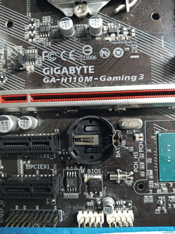

  2. Oi. Espero que você possa me ajudar, eu tenho essa placa-mãe. que não liga ralice vários testes e notei no mosfet perto da BIOS ele superaquece muito, troquei o mosfet por um novo e ele ainda reaquece da mesma forma. em anexo deixo uma foto. Desde já, obrigado.

  6. ok entendi, acabei de fazer o teste, sem, memórias e faz o mesmo ligando e desligando 'loop'. retire o processador e deixe a placa-mãe sozinha com a fonte de alimentação e o cooler e ele faz o mesmo ligando e desligando.
  7. Obrigado pela resposta rápida. não, não feito, eles têm que ser feitos com um gravador de bio? Eu me pergunto por que ela não está dando imagem, ela apenas faz o que eu digo (vira o cooler e para)
  8. Ola novamente. Tenho uma placa Gigabyte como aparece na descrição. que liga e desliga o que muitos chamam de loop. a configuração dela: -Processador i5 de 4ª geração -8 gb de ram -500gb ssd hdd -fonte vs550. se eu apertar o botão liga / desliga. o refrigerador gira por cerca de 5 segundos, ele desliga e liga novamente e novamente. Espero que alguém tenha esse mesmo problema e possa me ajudar.
  9. OK, entendo! agora vou tentar reescrever o BIOS. para ver se eles têm algum resultado. já que. Além disso, já testei com processador e memória diferentes.

  13. Vou tentar escrever o BIOS novamente, também acho que pode estar gravado mal o BIOS
