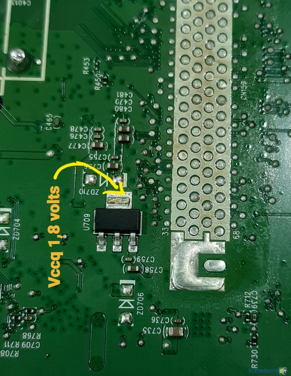

 flash tv tcl l43s4900fs placa 40-mt56e1-mag2lg
alexlima007 comentou no arquivo de alexlima007 em: Outros
Mas para quem não quer tirar a memória do lugar, dar para fazer a extração e gravação via isp usando o o gravador rt809h ou outro que tiver essa função. Por isso eu deixo o mapeamento dos pontos clk, cmd, d0 e vccq que é a tensão de 1v8. Lembrando que deve se retirar os resistores desses pontos para não dar erro na hora de ler a memoria e tem que selecionar a tensão 1v8 se não dar erro. Também deve se aterrar o cristal do micro para quando alimenta a placa a mesma não funcionar- 4 comentários
