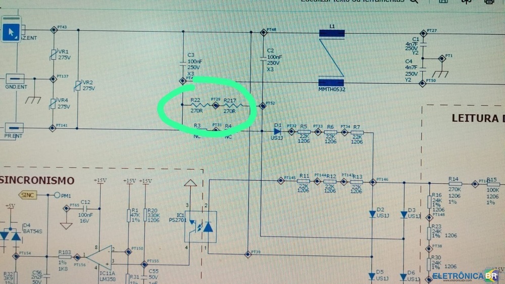

  1. Boa tarde amigos, consegui o diagrama, mas ainda não descobri a causa da queima desses resistores, testei todos os componentes que faz ligação com os resistores e não encontrei nada queimado. Alguém já pegou um defeito igual a esse e pode me dar uma dica?

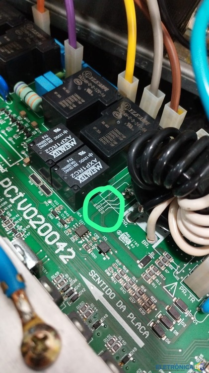

  2. Colegas, esse Nobreak chegou até mim com os resistores de precisão R22 e R 217 ( 270 Ω / 1% ) carbonizados, efetuei a troca e ao ligar , eles queimam. Nâo tenho o esquema e precisa da ajuda dos colegas.

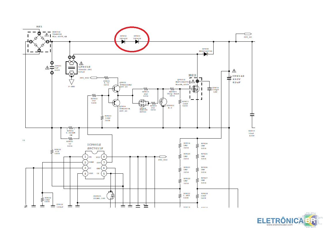

  4. Bom dia, nesse esquema do circuito primário, a tensão no catodo do diodo DP802 está estabilizada, mas após o catodo do diodo DP803 , todas as tensões oscilam. Alguém já pegou um defeito semelhante a esse? e pode me ajudar? Pessoal, estou verificando as tensões com a placa fora da tv, só com o cabo de força ligado na tomada.
  5. medindo no capacitor do circuito primário , está oscilando entre 387v à 408v. Desculpe aí pessoal, me enganei na medição.
