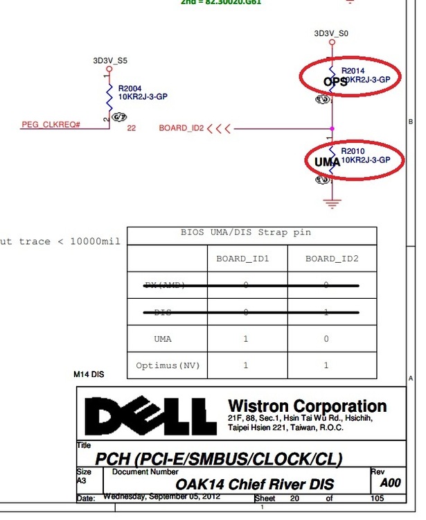

  4. Olá amigos, estou com a placa mãe Dell Inspiron 3421 12204 1 DNE40. Chegou com o defeito de não ligar e já foi passada em outra assistência, o problema era em um dos mosfets de entrada e um capacitor cerâmico em curto próximo ao PU4501. Ao ligar o equipamento o consumo na fonte de bancada subiu para 2,095A e o chip de vídeo dedicado junto as memórias chegaram a fritar. Percebi que foi feito um trabalho neste chip por marcas de fluxo. Ou seja o equipamento liga mais não dá video. Verifiquei aqui no fórum e pesquisei em alguns lugares sobre desativamento da placa de vídeo pelo termo "CR Conversion Discrete To UMA" No caso desta placa eu já desativei a PL9201 responsável pela GPU mais ela fica com sintoma de ligar e desligar. Realizei a Regravação da bios com diversos arquivos diferentes e nada, já troquei o chip de bios. Verifiquei que seria necessário fazer algumas alterações no resistor R2014 para o R2010. Segue a imagem do esquema. Preciso localizar esses resistores na placa que não consegui achar de jeito nenhum. Não consegui achar um boardview dessa placa.
