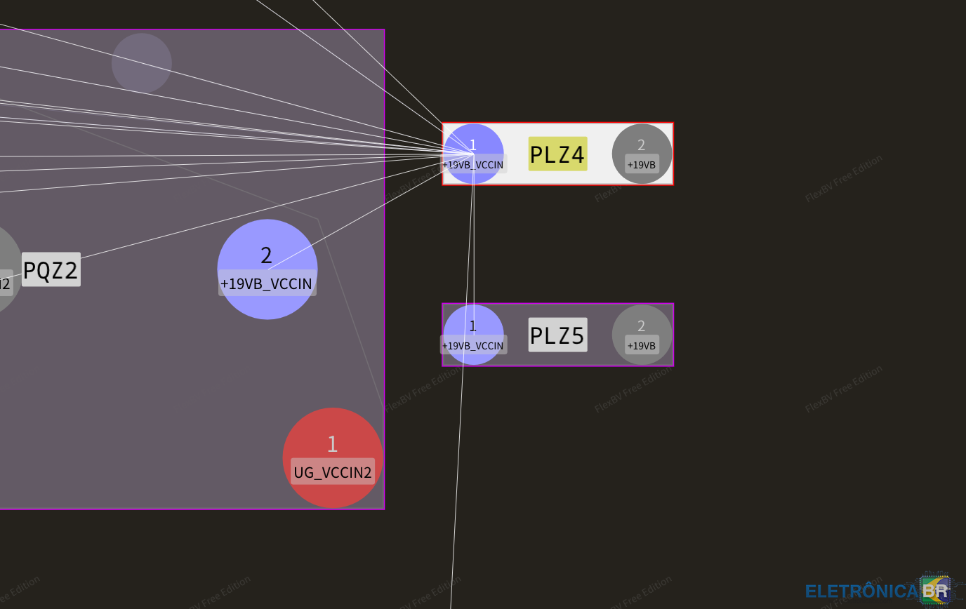

  1. Olá a todos, estou com esse notebook sem ligar, aparentemente eu achei a malha em curto, porém nada aquece, todos os testes de injetar tenção foram entre 1 e 3v de 1 a 3A, o modelo da placa mãe é LA-L161P. Basicamente a malha é essa aqui (primeira imagem), eu estava identificando curto na linha +19vb (ponto 2 das bobinas PLZ4 e PLZ5) e ao retira-las o curto ficou somente na malha +19vb_vccin (pino 1 das bobinas). Eu não tenho muita experiencia com reparos desse nivel, então peço desculpas por descrever algo errado, mas estou aqui para fornecer o maximo de informações possiveis para tentar resolver esse caso.
