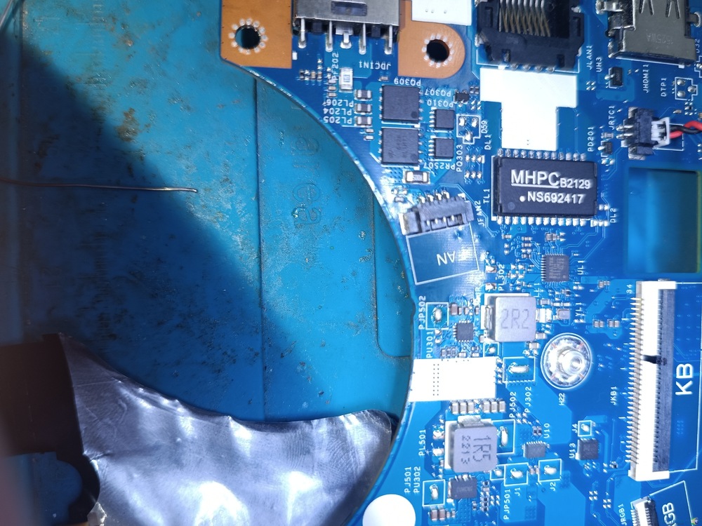

  1. preciso de curtidas para conseguir baixar, se poderem me ajudar agradeço desde já!@infocel technology @py2eb @edlas
  2. @edlas desconfio das memórias onboard, pois, ja testei com mais de uma memoria off e sem memorias so com onboard problema persiste, com outro ssd mvme tambem da defeito, com w10 ou w11 tambem da defeito@py2eb sim vou fazer esse teste
  3. @edlas ja testei sem bateria e trava,@infocel technology como desativo as memorias onboard? @infocel technology tem somente o processador
  4. ja fiz muitos testes no aparelho, troquei ssd mvme do note, w10 e w11, trocada a memória, mesmo assim, o travamento volta, note e muito rápido, mas ele fica congelando em tempos intermitentes, hora logo quando liga, outras vezes com 3 ou 4 minutos ligados, ja fiz uma ressoldas nas memórias, possível problema no processador ou em um dos chips de memória, alguém ja pegou algum caso assim?
  5. @Gilson Macedo troquei mas ficou exatamente a mesma coisa, quando ligo a inicialização ele fica emitindo um ruido baixo, nada que incomode, mas nao emite sons normais, ate formatei o sistema novamente mas ficou mesma coisa, sera que pode ser mult IO ou algo do tipo?
  6. audio as vezes fica chiando bem baixo mas não reproduz som, nem mesmo no conector externo, gostaria de identificar o chip de audio para substituição, parou de funcionar gradativamente, começou funcionando as vezes e sempre quando reiniciava voltava a funcionar, foi ficando mais dificil funcionar ate parar de vez
  7. @LEONTEC só atualizando, estou aguardando chegar o componente da china, assim que chegar postarei o resultado aqui
  8. @LEONTEC SY8388BRHC, esse componente esta em curto, vou tentar conseguir ele, tenho muitas placas doadoras, mas nenhuma gamer, provavelmente vou ter dificuldade de encontrar.
  9. @LEONTEC curto está nessa linha inferior do jumpers PJP301, vou continuar a análise, consegui baixar muito obrigado por enquanto, está ajudando muito, volto aqui no posto com maiores duvidas
