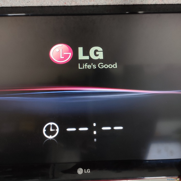

  6. Boa noite amigos, essa tv lg está ligando, o led standby pisca vermelho, aparece imagem da logo lg e relógio, e fica só nisso. Oque já foi analisado: fonte pcf: 390v, tensões de fonte secundarias: 3.5v, 12.3v, 23.5v, reguladores da placa principal todos com tensões ok Eprom regravada com arquivo aqui do fórum, feito ME no chip, sem alterações O led standby vermelho sempre pulsando mesmo após ligar e travar na logo Dei uma pesquisada sobre esse defeito nessa tv mas não achei muita coisa parecida com esse defeito, se algum dos amigos puder dar dicas será bem vinda!
