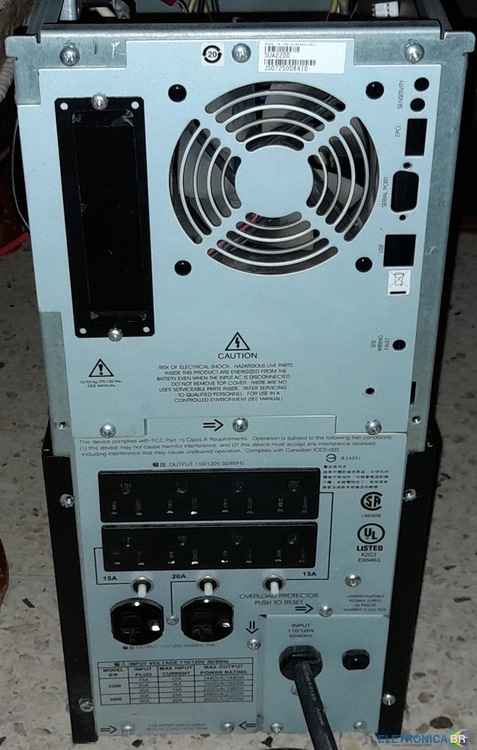

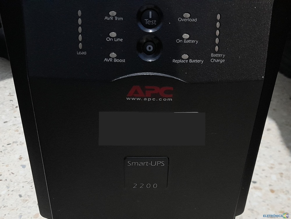

  3. Saudações caros, venho pedir ajuda para resolver a avaria da minha UPS APC Smart 2200 que não entra online quando ligada à rede elétrica, só funciona em modo online com as baterias, troquei dois varistores queimados e um transformador T1 mas ainda é o mesmo, me ajudaria muito encontrar o diagrama para poder rastrear as trilhas no cartão mais rápido, agradeço muito a ajuda desde já, saudações. Saludos estimados, el presente es para solicitar ayuda para solucionar la falla de mi UPS APSC Smart 2200 el cual no entra en linea cuando se conecta a la red eléctrica, sólo funciona en modo online con las baterías, he reemplazado dos varistores quemados y un transformador T1 pero sigue igual, me serviría de mucha ayuda encontrar el diagrama para poder realizar un seguimiento mas rápido de las pistas en la tarjeta, agradezco mucho su ayuda de antemano saludos.

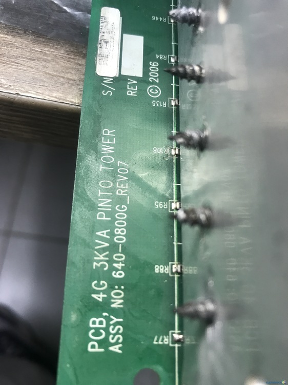

  6. tengo algunas partes en corto y no puedo determinar el valor de una de ellas.. se trata de la c104... necesito el diagrama de esta placa 640-0800G REV:7
