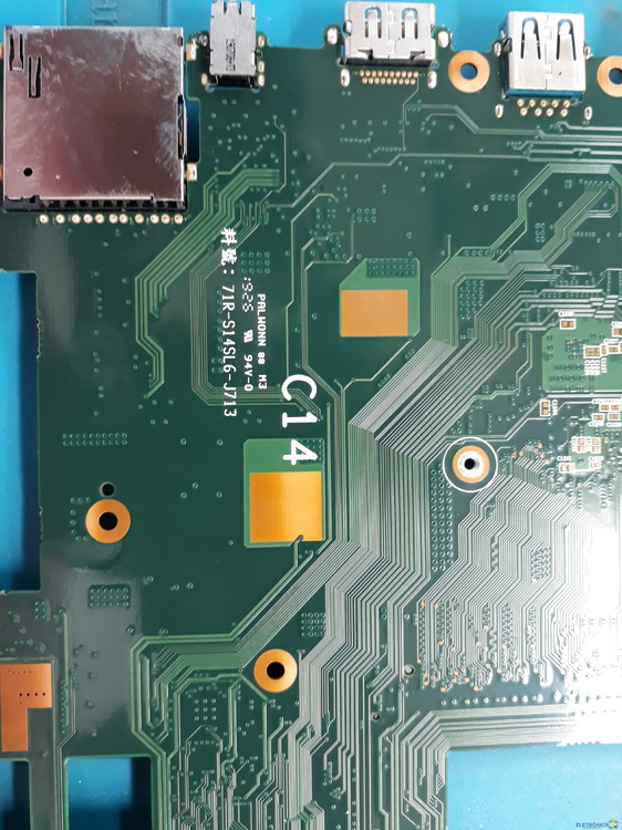

  1. Bom dia!, Pessoal, estou com um note C14 - Vaio, modelo C14, placa 71r-s14sl6-j 713 Após descarregar a bateria o mesmo não dá mais nenhum sinal de vida, sem led´s, sem bip´s, sem nada.. tenho todas as tensões, apenas um capacitor apresenta curto (PB3001) fiz a substituição porem ainda sem sinal de vida.. Estou meio perdido rs..
  2. Boa noite, estou com esse notebook Vaio com o defeito não liga nada, tenho 70mA com 19v na fonte de bancada, 230mA com 6v na fonte bancada, não possuo nenhuma tensão nas bobinas sendo que as bobinas de 5v, 3v e das memorias estão com baixa resistencia, o unico C.I que aqueceu ligeiramente foi o Charger OZ 8692LN, mesmo removendo ele a resistencia permace baixa e alem disso alguns mosfets estao bipando em ambas as direçoes mesmo removidos da placa oque da a entender que estejam ruins, o problema e a falta do esquema eletrico dessa placa pra auxiliar, ja vi muitas placa placas com esse consumo apresentarem defeito no PCH, mas esse não aqueceu nada... alguma dica?
  3. Boa tarde colegas estou com um Vaio, modelo C14, placa 71r-s14sl6-j 713, que apresenta os seguintes defeitos, na bateria ele liga e desliga dentro de 10 segundos sem apresentar imagem, se eu plugo o conector da fonte ele liga , fica ligado mas não apresenta imagem, e quando tiro a bateria da cmos e plugo o conector da fonte ele liga e funciona normalmente, ja substitui e regravei a bios e substitui tb o ci de change sem obter exito, algum colega pode me ajudar nesse equipamento? antecipadamente agradeço Edlas Oliveira
