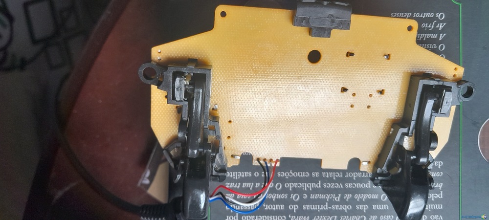

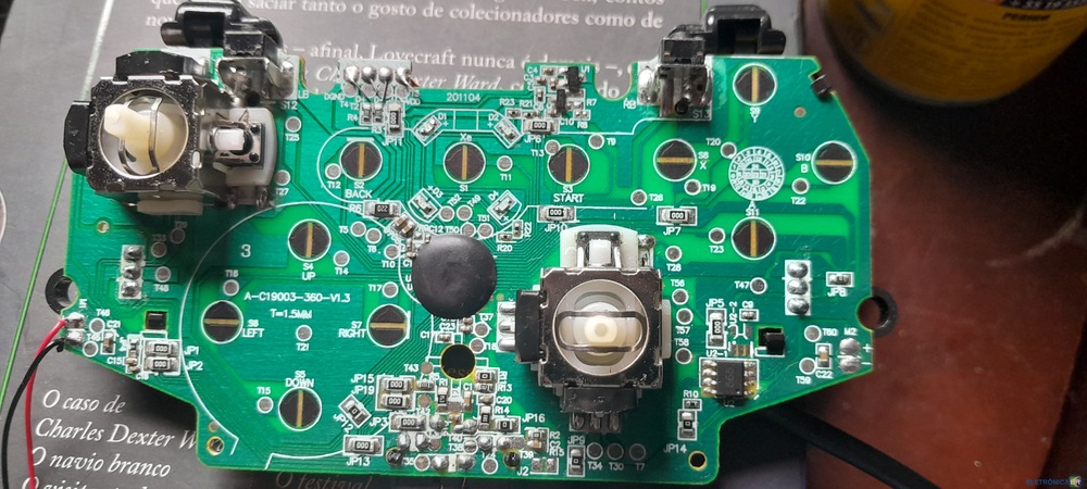

  1. Boa tarde galera! ontem fui fazer a manutenção dos joysticks no meu controle (coisa simples, apenas uma passagem de desegrimprante e uma limpeza básica a base de álcool), e hoje, logo quando fui testar caí de cada de chão vendo que o joystick esquerdo, o de andar, estava fazendo o direito, o de olhar, se movimentar mutualmente. acredito que eu tenha feito algo na placa que não recordo que deve ter desconfigurado ou algo assim. possivelmente é o desegrimprante respingou na placa ou o pano que não estava limpinho para a limpeza. Não tenho muita experiência em eletrônica, então espero que os mais experientes possam me socorrer aqui hahaha. Foto 1 - Frente da placa Foto 2 - Verso da placa
