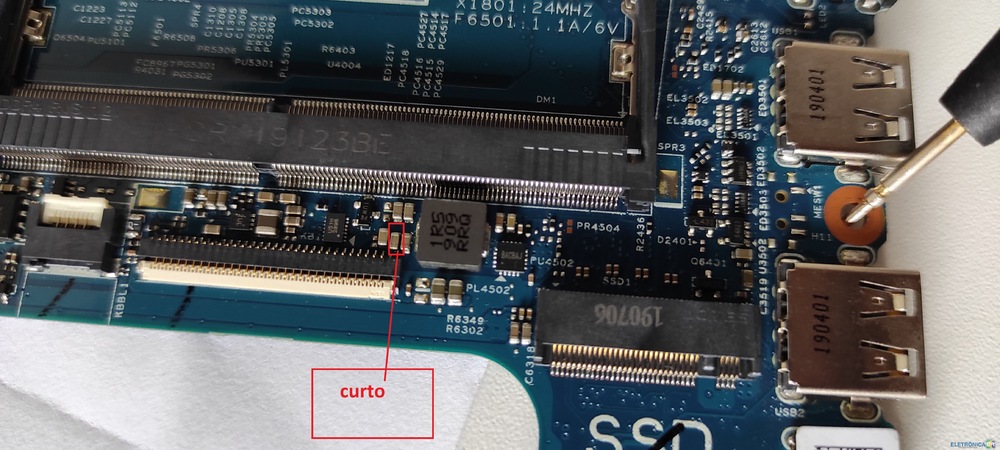

  6. Boa tarde! Estou com esta placa, apresentava falha 3 laranja 5 branco sempre ao ligar, placa fora do notebook. Após análise, próximo da memória existia um capacitor em curto PC4515 linha de 5v foi removido e a placa persistia na falha led 3laranja 5 branco(Falha no rail de energia). Ao realizar troca de super IO placa apresenta característica normal 2laranja x 3branco sem memória, só que a tensão de 1,2v não está presente.
