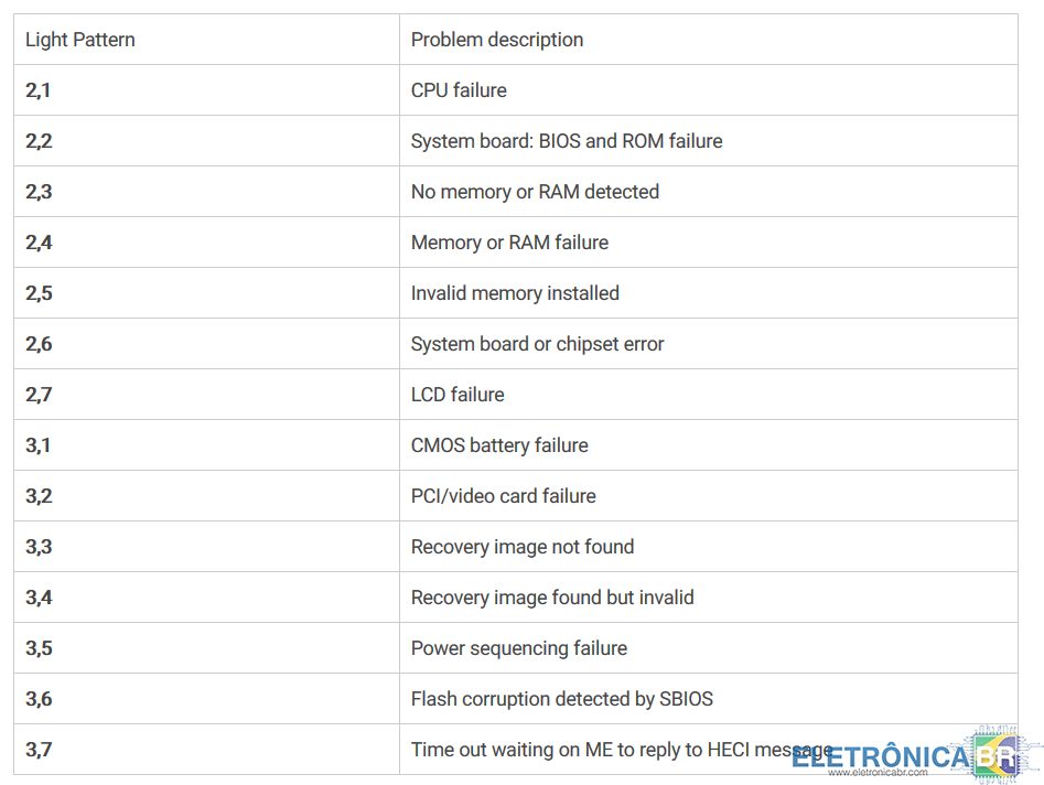

  2. Bom dia amigos. Estou com esse Dell do título. Ao plugar na fonte ele consome apenas 0,055a, e fica piscando 5 x branco e 3 x laranja. Já peguei essa falha onde era apenas a bateria da placa-mãe com baixa tensão, porém não é esse o caso. Na análise visual não encontrei nenhum componente danificado. E na placa encontrei essas tensões: PL301 - 3.38v PL502 - 5.1v PLM01 - 1.18v PLz1 - 0v PLz2 -0v PLG2 - 1.8v PL1801 - 1.78v UC5 - pinos 1,2,3,7,8 - 3.35v UC6 - pinos 1,2,3,7,8 - 3.35v Poderiam me ajudar nessa análise?
