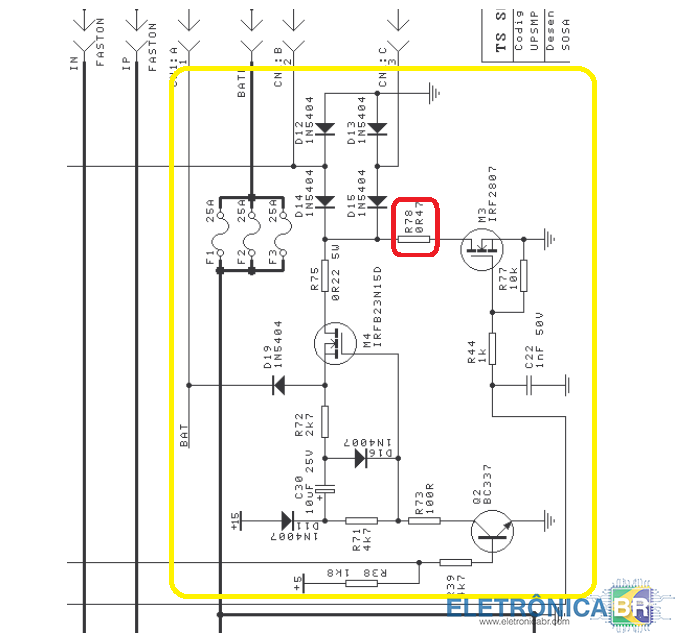

  1. Boa noite pessoal, tudo bem? estou com um nobreak ups pro 2000 da ts-shara que veio após um surto elétrico. Substituí dois varistores (V2 e V3), o L7805 (M3), e o R78, que estava completamente carbonizado. Seguindo o esquema coloquei um de 47ohms , porém ao acionar o nobreak nas bateria o resistor carboniza novamente. Aí tenho 2 duvidas, o esquema que tenho no lugar do M3 seria um irf2807 mas no nobreak tinha esse l7805, pelas siglas na placa (upsmp-08 TS-70 rev 2) é o mesmo esquema que tenho, posso estar com o esquema errado? Testei os transistores, diodos, resistores e capacitores que tem ligado junto a ele, porém sem indicação de curto ou algo assim alguma idéia dos amigos para resolver? Tentei colocar um resistor maior e também fez a mesma coisa.
