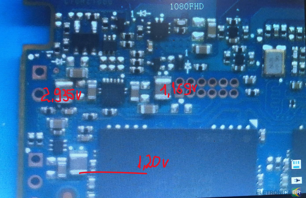

  3. Boa noite amigos. Hoje consegui tentar recuperar o notebook do meu pai, que ficou submerso na enchente de Porto Alegre em maio/2024. O notebook não tem o que salvar... era um Samsung RV411 e pra terem ideia, o processador que ainda é socket, chegou a cair pinos... "Estado q ficou a placa" Como o note já era, parti apenas para tentar recuperar os dados do ssd, pois as fotos físicas todas se foram, mas alguma coisa ainda está neste SSD... Identifiquei apenas uma pequena oxidação em um resistor próximo ao controlador... Limpei toda a placa e resoldei o resistor, mas mesmo assim não está sendo reconhecido... Como é um resistor de 0R, não fiquei preocupado... Quando conectado no adaptador, tenho 1,168V neste resistor. Medindo as bobinas da placa, tenho as seguintes tensões: Não tem aquecimento nem outras marcas, mas tb não conheço as tensões habituais de SSD e o que vai pras NANDs... Toda ajuda será bem-vinda, pra tentar recuperar um pouco da história do meu véio!
