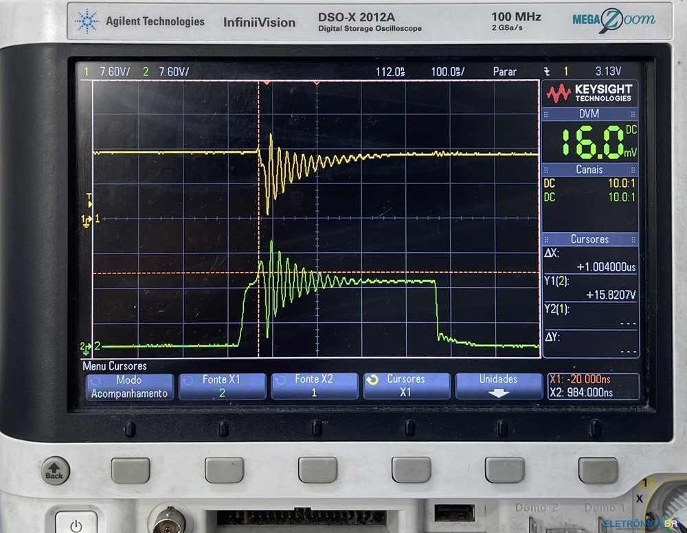

  2. Pessoal, tenho essa fonte que comprei com defeito de não ligar, porém chegou pra mim e está funcionando, não deixei em teste horas ainda porque é de estudo. O fato é que a tensão VCC que alimenta o relê, CI PFC e gate Drivers da uma oscilada brusca no exato momento que os Fet do PFC chaveiam, queria entender porque isso está acontecendo, se pode ser alguma falha ou o próprio projeto da fonte. Detalhe, a fonte não desarma nessa queda brusca pois é tão rápido que não afeta. Na imagem abaixo a linha amarela é a tensão VCC de 19V e em verde é a tensão do gate dos mosfet, eu sei que existe ruídos ao chavear, mais assim nunca vi. Se alguém tiver alguma ideia fico agradecido.
