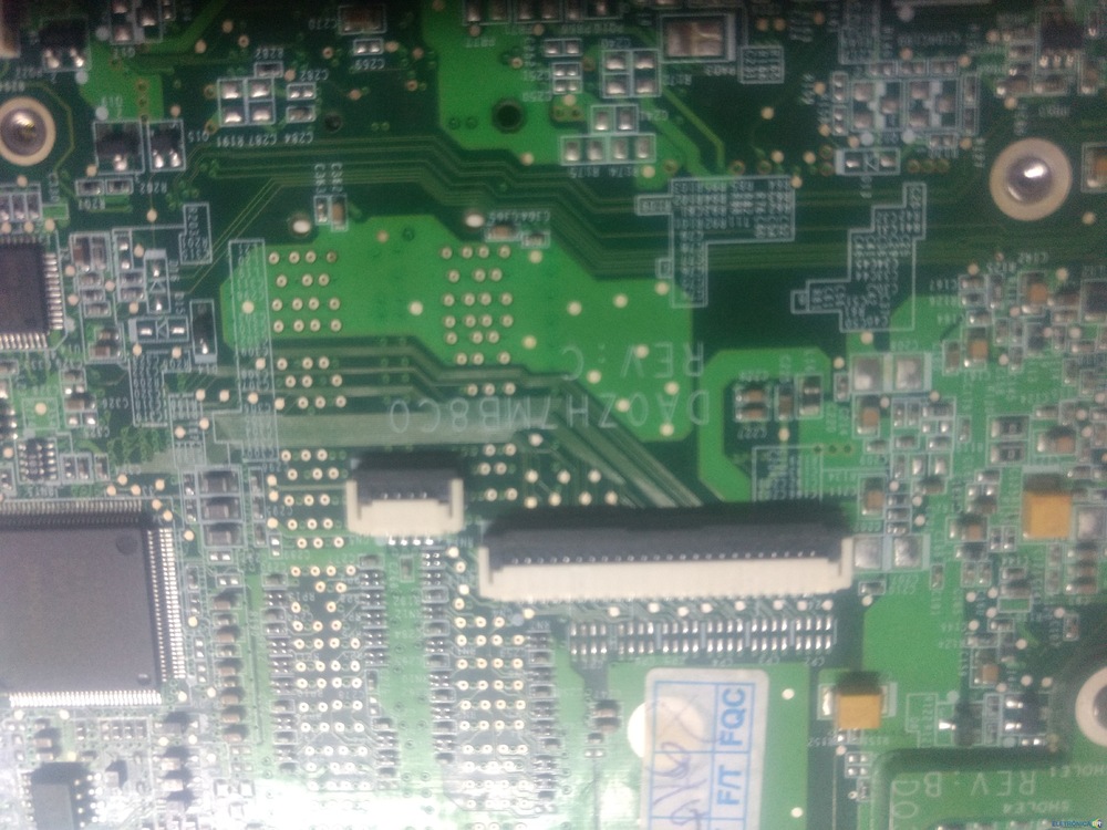

  2. Boa noite pessoal sou novato aqui não sei muito bem usar o grupo se eu estiver errado me ajudem Estou com um netbook aqui de um cliente acer 1410 placa DA0ZH7MB8C0 Eu coloco o carregador ele liga o led daí aperto no Power ele liga o led e desliga e nada acontece abri e achei as tensões 5v e 3v3 nas bobinas testei os Mosfet e não achei curto por enquanto me falaram algo sobre o cristal que clock mas não sei como tester essa parte vou postar fotos para vê se vcs conseguem me ajudar

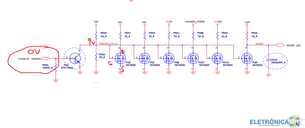

  3. Ola... Esta maquina nao liga só led de carga da bateria acende... Ao prescinar botao power vai a zero no pino 95 do I/O O que fiz até agora... PL 5 = 11v com a bateria conectada PL 11 =5v PL 10 = 3,3 Demais bobinas zeradas BIOS U16 pino 1 = 2,27v pino 7 e 8 = 3,3v regravado com aquivo aqui do forum. Cheguei até o sinal MAINON na pagina 28 que é o sinal que abilita as tensoes secundarias e que vem do I/O pino 12 Testes do I/O pino 4 = 0v Pino 19 = 3,3v Pino 85 = 3,3v Pino 95 = 3,3v vai a 0v quando presciono botao power Pino 102 = 3,3v Notei que esta maquina tem outro BIOS ao lado do I/O o U13, seria interesante regravar...?
