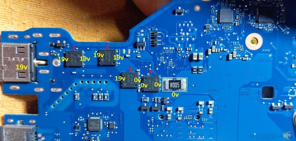

@Supporte @Marcelo Leal Lemos Boa noite... Injetando os 23v ou 24v diretamente no jack não liga, no entanto, começam a esquentar os transistor depois do jack que estão na parte de trás do transistor (1), então desliguei imediatamente. Medindo os transistor (1) e (2), eles estão bons, quando fui medir os transistor (3) e (4), no (3) está bipando nos dos lados do source para o dreno, como do dreno para o source, e no (4) está conduzindo nos dos lados "sem bipar". Vale salientar que eu coloquei o resistor PR6004 de volta no lugar... Pode acontecer que algum curto posterior ao resistor influencie nessa medição errada? Então será melhor tirar os transistor (3) e (4) para medir fora da placa? Se eu injentar os 19v diretamente no resistor não danificará algum outro componente e piorar a situação não??? Se eu puder realemente realizar esse teste, eu aplico os 19v no resistor mesmo?? No lado do transistor (4) ou no outro lado? Valeu mesmo pela a força!!!

@Supporte @Marcelo Leal Lemos Boa noite amigos, não entendi muito o que foi explicado, mas no caso, esse transistor (3), no gateway dele, deveria aparecer 25v, para poder liberar para o source, e consequentemente alimentar o transistor (4), seria isso? Se for assim, realmente não está aparecendo o gateway e nem o source no transistor (3), mas quando eu retirei o resistor PR6004, ele chegou a apresentar os 19v nos dois lados, EXCETO NO GATEWAY, do transistor (3) e (4), morrendo essa tensão na primeira perna do resistor. O colega tb me orientou com a fonte de bancada alimentar a linha com 23v, no caso seria diretamento no DCJack? Estou enviado a foto da placa e da área do possível problema. Agradeço muito a colaboração e a ajuda para eu prosseguir no conserto.

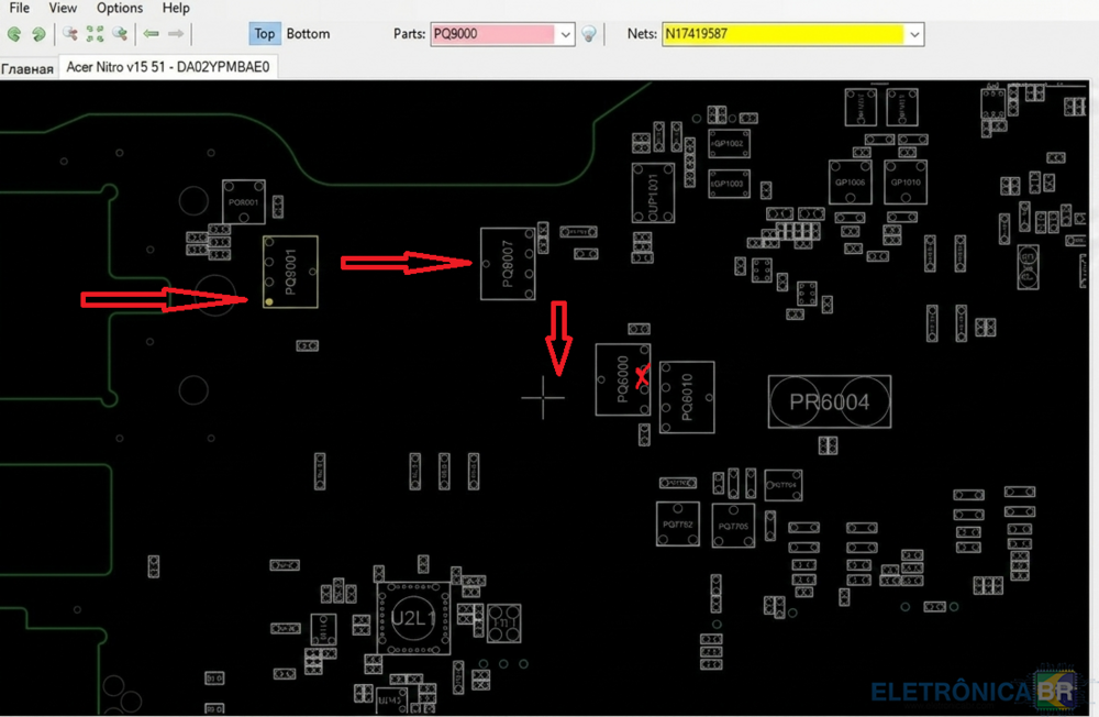

Boa noite, Queria uma ajuda dos colegas... Estou com um notebook Acer Nitro de referência acima citado. Quando tento ligá-lo, nenhum sinal de vida, morto. Vendo alguns cometários no fórum, vi falado desse modelo de notebbok com o mesmo problema, então decidi abri-lo para tentar algo. No comentário diziam para verificar o início da entrada de alta +VIN, diretamente no PR6004, medindo nele, eu não tenho tensão. Fui voltando com a medição desse ponto até onde a tensão chegava, e no PQ6000 a tensão chegava no dreno, mas não passava para o outro lado, então pensei que o defeito seria ele, no entanto resolvi remover o PR6004, e removendo a tensão chega até o último mosfet antes do PR6004, o PQ6010. Estou me baseando nessa imagem enviada aqui no fórum, aparentemente o esquema elétrico parece igual, mas essa imagem é de uma placa DA0ZYPMBAE0, o final da referência dessa placa é diferente da minha. Não sei se estou indo no caminho certo, por isso peço ajuda. Agradeço.
