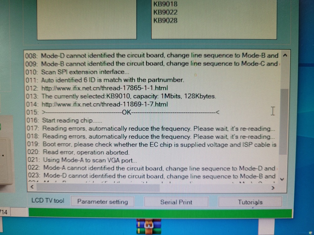

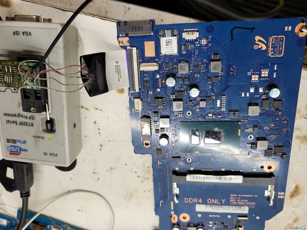

  11. Prezados amigos do Eletrônicabr Estou com a referida placa na bancada que não liga nada. Tenho 19v no vin e 3.3v no io e o restante das tensões sobem depois do start estou tentando gravar o super io e não consigo ja tentei com 3 placas diferentes e elas retornan com o mesmo sintoma, uso a rt809f com os fios soldados num flat que vai no conector do teclado. vou anexar a foto do erro do programa. Preciso saber se alguem já passou por coisa parecida ou se a placa tem alguma proteção para não gravar ele soldado na placa.
