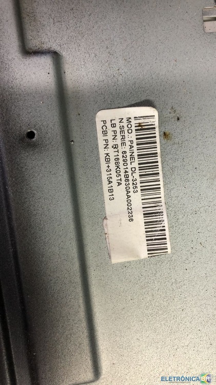

  4. essa tv foi diagnosticada com o software corrompido pois a placa encontra-se em perfeito estado! o que ela apresentava era algumas faltas de caracteres principalmente nas sintonias de canais e números do volume algumas informações do menu também faltavam. porém display ok, tensões da fonte também estão ok. comprei um software mas o mesmo deixou a tv com imagem invertida ( de cabeça para baixo) e somente apresenta a logo "semp" e desliga obviamente o software não é para o modelo de placa dela . alguém poderia me ajudar com esse software ? mandarei fotos dos modelos da tv

    troquei a tela da tv e ficou invertida. painel original BOE. Atualizei para o painel LG e tela normalizou. não esqueça o .
  11. Atualização TV DL3253 Painel LG Visualizar Arquivo troquei a tela da tv e ficou invertida. painel original BOE. Atualizei para o painel LG e tela normalizou. não esqueça o . Uploader junior4001 Enviado 25/04/2024 Categoria Semp Toshiba
