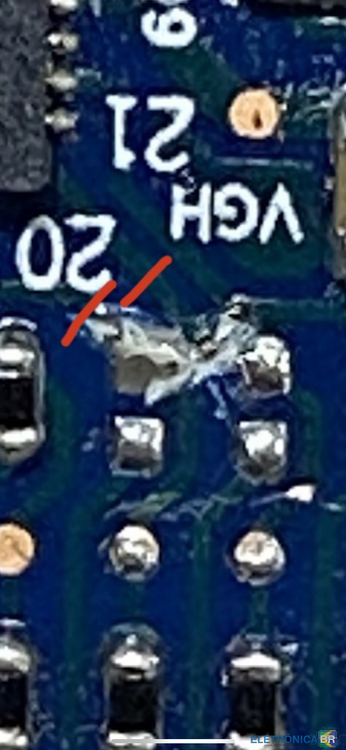

  5. Bom dia pessoal..me ajudem com essa dúvida por favor..eu estou com essa bendita tv na bancada com esse defeito..eu suspeitei da t_con ,mas medi todas as tensões e está tudo ok o circuito dcdc..porém na placa do display a tensão vgh para no conector da placa do display..gostaria que me ajudassem onde posso fazer um jumper na placa do display porque na t_com está escrito as tensões,mas na placa do display não marca ..se alguém já pegou esse modelo poderia me dizer o ponto da tensão vgh na placa do display???. Muito obrigado.aguardo..
