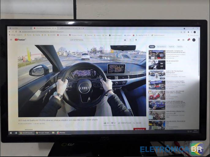

  2. Galera, peguei o esquema eletrico desse Monitor aqui com os amigos do fórum. Notei que o U701 ( junto com o U702), não estavam gerando os 3.3V. Saía somente 054v. Então injetei tensão e o monitor ligou...Show.... Aí peguei um L1117LG, de uma placa mãe ( ja´que toda palca mãe desktop recebe 5v e converte pra 3.3v, para Bios SIo etc....) soldei ele e usei no pino GND, o mesmo divisor de tensão presente na placa mãe ( um resistor de 220 Ohn e outro de 178 Ohn ). Não ficou bonito mas pelo menos resolveu o meu Problema ( monitor é meu, de uso na bancada kk). Espero que possa ajudar outros com o mesmo problema, forte abraço.
