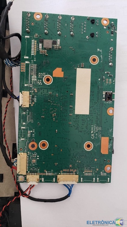

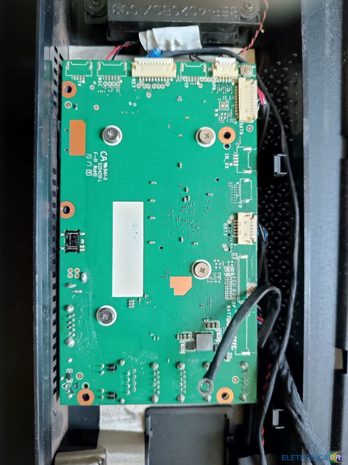

  1. Modelo : POSITIVO C464A-21 Placa : E254215 L Processador : INTEL CELERON N4000 Olá! Peguei um All-in-one da Positivo para reinstalar o Linux Mint, pois o usuário esqueceu a senha de acesso. Ao ligar o PC e apertar F2 ou Delete, fico travado na tela da American Megatrends com a mensagem 'Entering setup...' e o código A2, sem respostas. Já deixe dessa forma por mais de uma hora, e nada muda. Se não pressiono nada, ele carrega o EFI Shell, onde consigo ver o HDD original. Com uma gaveta conectada via USB, consigo carregar direto o Ventoy para instalar o Mint, mas demora muito para carregar qualquer coisa, e normalmente as instalações travam no meio do processo e o PC desliga. Pelo que entendi, o Ventoy desabilita automaticamente o Secure Boot, por isso ele consegue bootar direto, pois montei dois SSDs, um com Mint e outro com WIndows 10, em outro computador, mas ao conectar ao AIO nenhum deles boota direto, apesar de aparecerem no mapeamento de unidades do EFI Shell. Já tentei remover a bateria da placa por um tempo, mas o erro persiste. Qualquer ajuda é bem vinda.

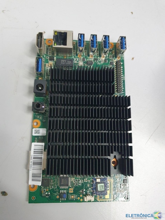

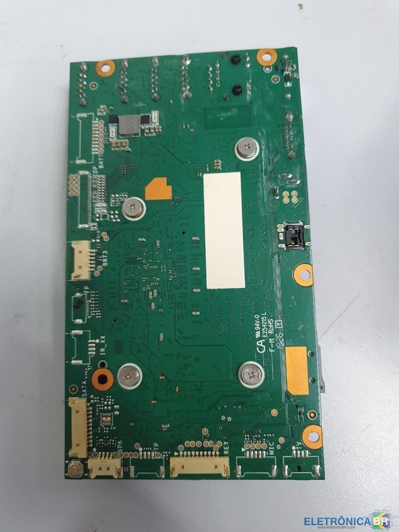

    O arquivo contém: A Main BIOS com TXE Limpo, usando o procedimento do @FDONATO e a EC BIOS. Ambos para a placa citada no título, esta da foto abaixo: Abaixo foto da tela inicial da BIOS com todas as informações pertinentes, sei que a qualidade da foto ficou horrível mas da pra ler. A MAIN BIOS não contém serial do windows, ele foi substituído por XXXXX-XXXXX-XXXXX-XXXXX-XXXXX, então substitua pela chave original contida na BIOS da qual fizeste o BACKUP. Foi relatado pelo @geek889 que este par não funciona no equipamento com especificações abaixo: Positivo c4500 Processador: sr2z7 Celeron N3350 Placa: x133a rev 2.2 ITE: IT8987E Caso precise da EC BIOS para este modelo que não é compatível com o par que disponibilizei, o deste tópico no link é compatível: https://eletronicabr.com/files/file/36143-multilaser-legacy-pc231-x133a-rev-30-clear_cstxe/?tab=comments#comment-8877
