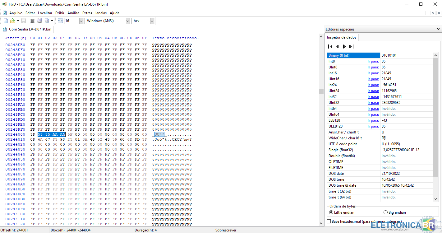

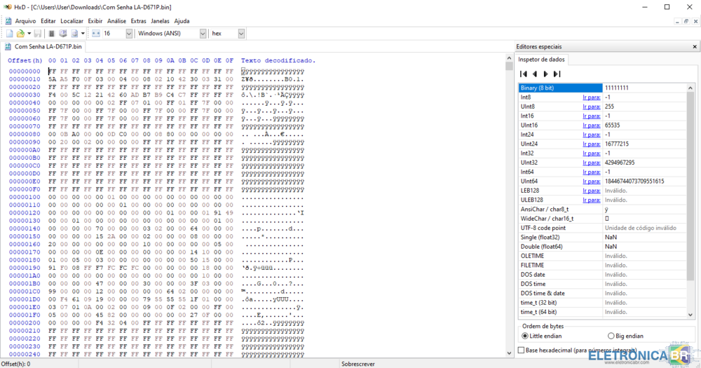

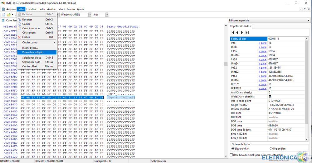

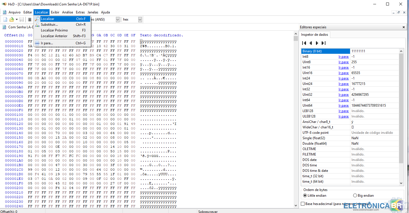

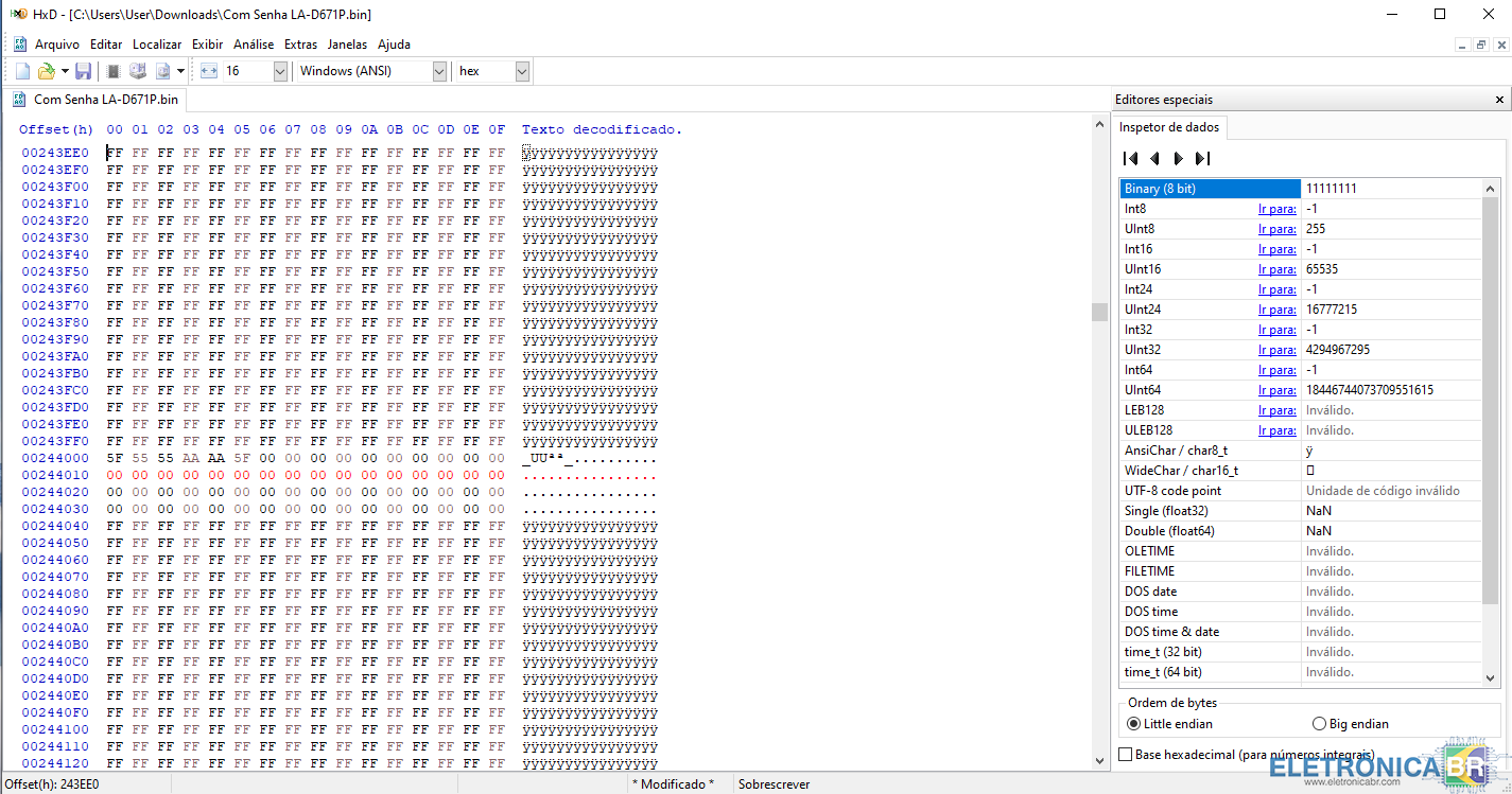

  6. 1- Abra no HxD o arquivo de bios que esta com senha 2- Clique em Localizar 3- na aba texto em procurar por digite UUªª 4- Texto localizado 5- Na linha abaixo da que foi localizada terá vários caracteres hexadecimais 6- Selecione a linha toda e vá em editar preencher seleção 7- Preencha com 00 (zero zero) 8- Preenchida com 00 Agora é só ir em salvar como colocar um nome para salvar com extensão .bin e pronto, bios sem senha.
