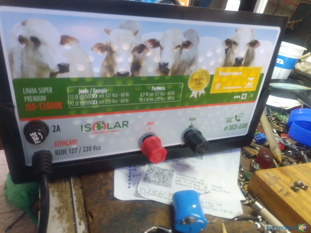

  1. Bom Dia, Preciso comprar este capacitor que está na imagem abaixo, ele é utilizado no eletrificador de cerca Zebu ZKB50, tentei procurar em algumas lojas na internet, mas não consegui encontrar. Alguém sabe de algum outro capacitor compatível com as mesmas características que pode ser utilizado ou algum local que tenha para vender esse tipo de capacitor.

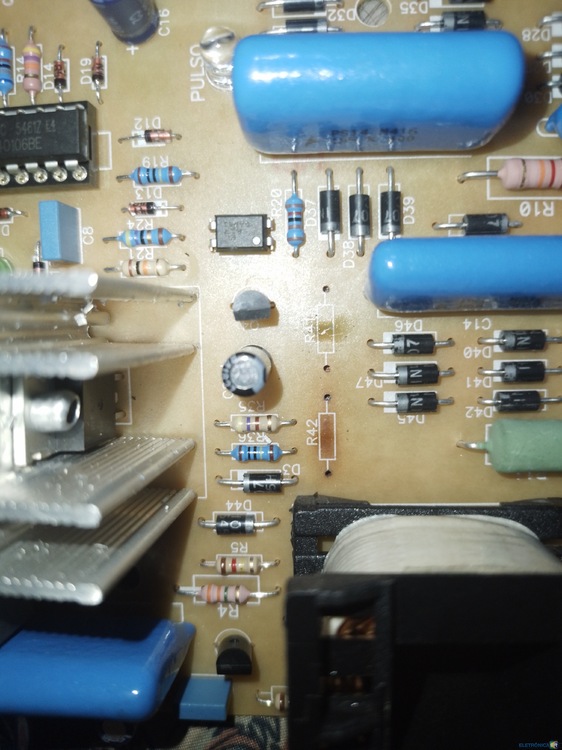

  4. Olá, preciso saber o valor dos resistores r41 e r42, os mesmos torraram uma parte e não consigo identificar, agradeço quem puder me ajudar.
