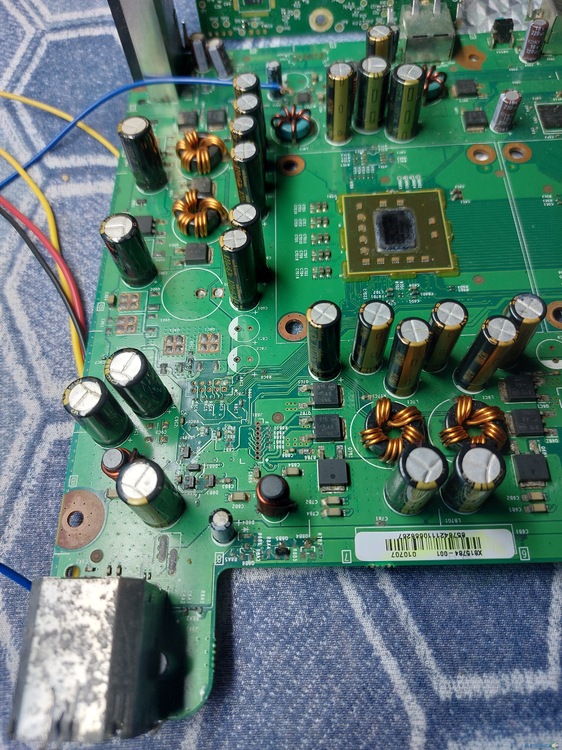

  1. Então pessoal, tenho um Xbox 360 Fat com placa Falcon e, infelizmente, ele acabou dando uma pane de repente. As três luzes vermelhas acenderam e o erro apresentado foi o 0002. Abri o console e encontrei um capacitor SMD estourado (sou bem leigo em eletrônica, então peço desculpa se não for esse o nome correto). Agora preciso de ajuda para saber o que devo fazer a partir daqui. Procurei o diagrama elétrico da placa pela internet, mas não encontrei nada. Estou pensando em fazer a troca desse capacitor, porém não tenho experiência e também não sei qual modelo ou especificação devo usar. Alguém teria alguma dica ou orientação sobre como proceder?
