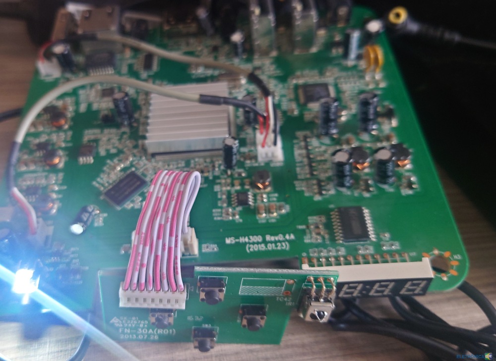

  2. Olá pessoal, estou com um Troy HD generation da Duosat, com o famoso led vermelho, já troquei o ci de rede, já regravei a eprom, e ele continua teimando, ele até chegou a ligar na fonte de bancada, injetando tensão aos poucos até chegar a 12v, mais com 5v, 6v, ele já liga, mais quando desligo e ligo direto nos 12v, ele fica no led vermelho e não liga, será que estou com problema de resistor, memória nand, ou processador? não tenho o esquema da placa, quando ele liga, ele da vídeo e funciona normal, mais desligou volta o problema do led vermelho.

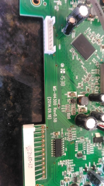

  3. Olá meus caros, Entrou em minha assistência uma receptor de modelo mencionado no título do tópico onde ao inserir a fonte o mesmo liga em LED vermelho. Cliente informou que após um raio o aparelho parou de ligar. Conferindo as alimentações do aparelho eu tenho : 12V de entrada da fonte e as tensões de Step Down nas bobinas L28 de 5V , L22 de 3.3V , L30 de 1.5V e L29 de 1.2V. Único setor que não encontrei tensão de funcionamento foi no setor dos Tunner 13v/18v... mas acho que só são liberadas quando o aparelho liga por completo porque não encontrei nenhum capacitor em curto no setor... Nas bobinas FB43 e FB44 não tenho tensão, porém no Q98 e Q96 que estão ligados a estas bobinas eu tenho 12V, tenho algumas alimentações de entrada no IC Demodulador... Nos pinos da EEPROM só tenho a tensão de 3.3V no pino 8, já no pino 1 não tenho esta alimentação. Testes quais já efetuei : 1 - Troca de Fonte; 2 - Regravação da EEPROM; 3 - Troca de IC LAN Gostaria de alguma dica ou informações dos colegas para que possa dar seguimento as análises.

  6. Olá amigos, estou com esse receptor ele só fica no led branco, já troquei eprom e não resolveu. A princípio ele tem as tensoes, chega ate no tuner, mas ele não acende o visor ali dos canais, tentei por HDMI ou RCA mas não aparece imagem. O processador esta esquentando, pode ser defeito no processador? Obrigado
  7. Estou com esse receptor travado no LED vermelho. Já regravei a eprom mas não resolveu. Quanto as tensôes, em L28 tem 5,17V, L22 3,19V, L30 tem 1.50V e L29 tem 1.12V. Já L12 e L13 estão zeradas. Tenho pouca experiencia em consertos de receptores e agradeceria alguma dica dos amigos.
