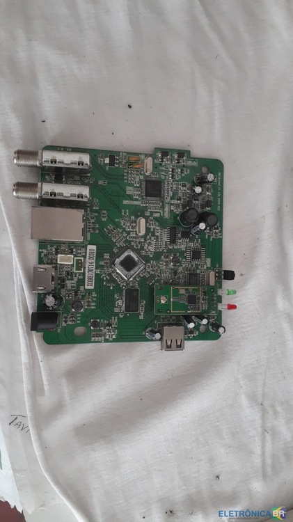

  13. Usa fonte de 12v já testei esta boa, quando conecto a fonte assimétrica não acusa curto,porém tenho que desligar porque processador(chip maior) esquenta muito então deduzi que a placa está energisada porém os ledes não acendem...se existe curto porque a fonte não desarma? Aguardo ajuda e agradeço desde já obrigado!

  15. estou com um receptor gosat plus que chegou na minha assistência com seguinte defeito: liga porem não sai da tela do gosat(trava no boot) segundo cliente disse que foi após atualização que ele travou procedimentos realizados: gravação da nand com 3 arquivos diferentes troquei a memoria ram retirada do demodulador retirada dos dobradores de tensão retirada dos dois tuners entre pino 8 da nand em relação ao terra por meio da escala de diodo esta 0.611 quem aqui já pegou esse defeito e fez algum procedimento diferente e resolveu?

  17. ola galera, gostaria de quem puder, e ter um receptor gosat pro em sua assistencia estiver a imensa bondade de me falar resistencia de cada um desses resistores marcado de amarelo e se nao for pedi de mais me informar a tensao desse capacitor que esta marcado.Peço o valor dos resistores com pelo menos um terminal retirado da placa,pois quero valor exato.Desde de ja agradeço a todos e suplico ajuda a quem tem esse receptor em maos.
