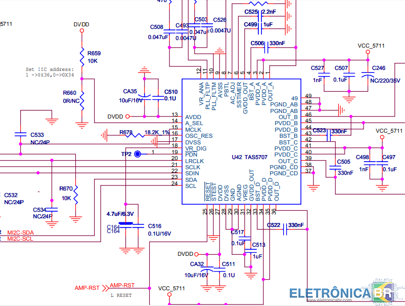

  4. Tenho uma Buster HBTV-29D07HD em minha oficina com o seguinte sintoma: Ela chegou aparecendo o LOGO e depois apagava vindo o som e logo sumia também. Resolvido este defeito na fonte e as lâmpadas já acendem e com imagem. Porém, o som continua aparece quando ligo a tv e alguns segundos depois o mesmo some ficando só imagem, troquei todos os capacitores da fonte e persiste o problema. Seria consumo excessivo da etapa de áudio, ou atualização de software? se este último não tenho arquivo para executar. Se puderem me ajudar fico muito agradecido! Obs: Tenho outra fonte igual em que foi feito o mesmo reparo e coloquei-a para teste apresentando o mesmo defeito de áudio. Aguardo retornos dos amigos.
