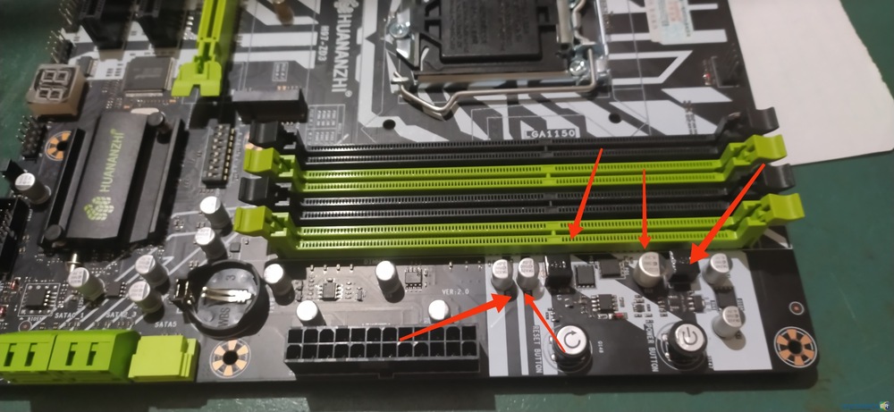

  15. boa tarde a todos, tenho esta placa que até ontem funcionava, socket 1150, mas agora fica com FF , o vcore está em 1.7v ok, mas em standbye na linha de memoria, bobinas entre 3,395v e 2,930v e capacitores entre 2,4v a 2,93v isso como informo em stby! ligando tudo cai a 0,500 a 0.616mv, estou sem ideia para analisar isso, não há esquemas, o mais próximo que chegue foi no boardview da z97M plus da Asus, mas essa questão de tensão de memória eu estou patinando e peço uma ajuda nesta analise, agradeço!
