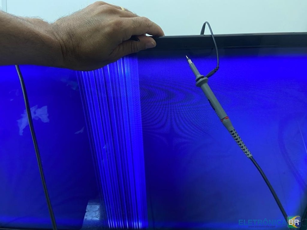

  1. Olá, O aparelho apresentava imagem intermitente com riscos aleatórios, as vezes tela preta, outras vezes traços negros correndo verticalmente e raramente imagem normal. Essa tv tem vcon e o famoso nt71710, entretanto nao era ele, veja a seguir. A sequencia do diagnostico: _Sinais lvds da placa principal enviados para a placa Vcon sem falhas; _Tensões dos conversores dc dc da placa vcon geradas normalmente; _sinais de stv, ckv normais; _a suspeita recaiu ao display; _ao desmontar o dispay foi identificado os cofs laterais "8656-mcy61" e com essa informação seguimos aos pontos de testes; _o sinal OE estava com amplitude abaixo de 500mV, era esperado acima de 3v. _a solução, para ressuscitar o display, foi realizar um “jumper” com fio de 0.1mm esmaltado entre o OE da vcon e o cof. Observações finais. Muita cautela ao manusear o cof. O flat é pintado, faz-se necessário raspar levemente os pontos de teste indicados acima. Comece pelo vgh e vgl que são as tensões mais altas e propicieis a ter falhas nas trilhas. Para finalizar, segue imagens de um momento do defeito na tela e em seguida forma de onda esperada no OE, mais local da solda do fio.
