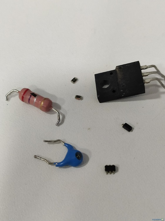

  3. Boa tarde, essa tv chegou sem ligar nada, foi encontrado vários componentes do primário da fonte queimados (ci pwm, mosfet, resistor de 0.27ohm, capacitor poliester, resistores smd, e diodo smd). Após a troca dos componentes danificados a fonte voltou a funcionar, liga o backlight, tem som dos canais, porem sem imagem. Testado sinais lvds e estão presentes e 12v está chegando na v-con, (essa tv não utiliza t-con). Medindo as tensões secundarias da fonte notei que estão oscilando chegando as vezes em 11.3 - 12.1 (nota-se que os leds do backlight começam a piscar/oscilar quando a tensão cai do secundário abaixa). edit: tv com varios defeitos: fonte e display.
